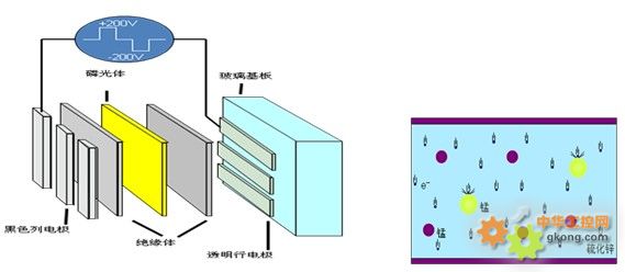

    电致发光(EL)是一种电流通过材料,或有强电场通过材料时,材料发射光线的光学、电学现象。电致发光显示器(ELD)是一种使用电致发光(EL)材料如 GaAs夹在两层导体间的显示技术。当电流流过,材料层发出可见光的辐射。电致发光一开始是在1907年由Captain Henry Joseph Round在silicon carbide (SiC)发现。
    EL是借着通过电流、激发原子使其发光工作。利用激发不同的材料,可以发出不同颜色的光。实际 上电致发光显示器ELD适用平坦互相平行的电极和EL材料组成。顶层必须可以透光,使光能穿透。每一个交界,材料发光造成像素。
电致发光现象——通过电子撞击自发光,无背光灯管, 非常耐冲击的全固体结构

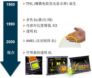

电致发光技术发展史:

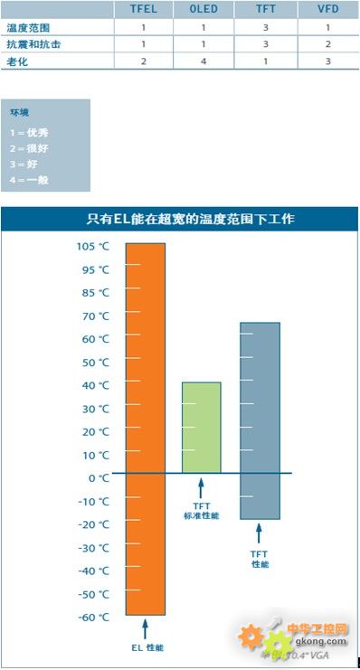

电致发光与其它显示技术对比:

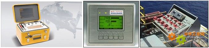

电致发光技术适用于极端环境的嵌入式显示:
薄膜电致发光显示器的独特表现和视觉性能使它能够胜任最具有挑战的极端环境。
1.  在零下60度,EL显示屏“即开即用”,没有动作模糊。TFT LCD在极端寒冷和炎热的环境下,表现受到严重影响。
2.  没有加热装置意味着提高了系统的可靠性,同时避免了在低温下加热液晶显示器(TFT AMLCD)常见的显示异常现象。显示屏玻璃在零下100度仍能正常工作。
3.  小于1毫秒的响应时间,在整个工作温度范围内都保证显示清晰的波性曲线。
4.  不受阳光暴晒的影响,因为在105度高温下仍能正常工作,在105度的高温下工作也无需冷却风扇,提高了系统可靠性。
