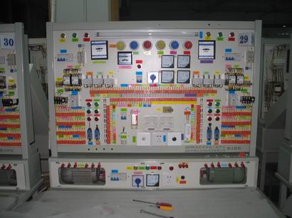

西门子的PLC远程在线访问实验室,采用赛远领先的工业通讯技术,联合深圳职业技术学院,共同组建了远程在线PLC实验室,通过实验室,学生可以在任何能够上网的场合进行PLC的实训训练,系统运行稳定、安全,技术领先,是响应政府节能环保之倡导,为提供便捷的学习通道而搭建。
该系统不仅仅应用于远程教学,现在已经在工业设备、系统的远程方面获得了广泛的应用。
