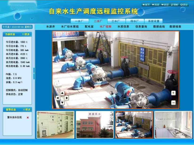

(3) 在监控系统上,使用一套软件平台,集成泵站动力环境集中监控系统、视频监控系统、远程报警联网系统、灯光控制系统、门禁联网系统等子系统。

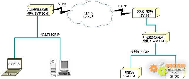

1、系统总体架构
系统将前端的15个泵站,每个泵站,可以直接通过每个远程安全通讯系统和3G上网模块,接入到中心站,每个站可以通过有线的宽带上网,也可以通过3G无线上网,由监控中心进行集中管理和控制。系统整体架构如图一和图二所示。
图一单泵站的远程监控系统图
图二多泵站的远程监控系统图

使用3G无线通讯,将泵站设备采集到的数据通过Ethernet接口传入B远程安全通讯模块到传入3G通讯模块后传输至远程监控维护中心,该远程安全通讯模块在3G网络上建立专用通道;摄像头、PLC和多功能面板HMI之间则通过以太网Profinet实时通讯。

本系统在安装于管理计算机和服务器中的组态软件中,对采集到的数据进行记录、存储、统计并生成报表,提供了数据查询功能。在管理计算机中进行用户权限的分配,对不同的工程师分配不同的用户名和密码。
本系统还将监控故障等级还由高到低分为了A、B、C三个等级,在组态软件的画面上呈现红、橙、蓝对应颜色;监控故障出现时,PLC将实时将故障信号发送到管理计算机上,通过组态画面,发出对应警报信号,A级为红色灯亮,并发出蜂鸣声,B级为橙色灯亮,并发出蜂鸣声,C级为蓝色灯亮,维护工程师根据接收到的故障报警等级对故障进行分类处理。
