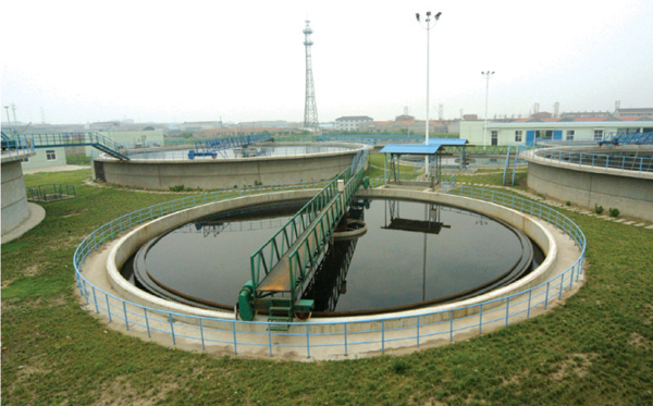

二、整体方案设计 污水处理厂的设备量大、信号类型多、控制地点分散,采用以继电器和各种控制开关为主的就地控制方式,故障率高且控制精度低,很难实现集中监控和统一管理。为了提高生产率,稳定出水质量,全厂自动控制系统采用DCS方式,在中央控制室对整个下况进行监视并发布调试命令,各工序采用独立原理进行系统配置和运行。自动控制系统采用开放式工业以太网结构,通过中央控制室完成对MCCl、MCC2控制站的远程控制,对每个控制点提供3种控制方式(现场手动、远程手动、远程遥控),实现各个工艺单元的逻辑控制功能,并实现与MCC4的数据交换和监测功能。在人机界面上采用人性化设计,在现场以及中央控制室均设置相应的运行状态显示和分级报警及故障信息显示。在每个污水处理厂还设立了远程传输站,和污水处理调度中心进行数据无缝实时对接,并可以在中心站对每个现场站进行程序级的诊断。
