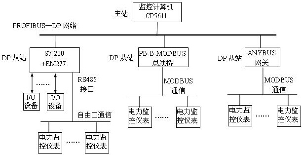

1 系统构成 本系统采用安装了CP5611通信板卡的工控机作为通信主站,S7-200 PLC CPU222、ANYBUS网关、PB-B-MODBUS总线桥分别作为PROFIBUS-DP网络的三个从站,每个从站又与电力监控仪表组成一个子网,如图1所示。系统中同时也可以连接其他的PROFIBUS-DP从站设备。
图1 系统结构示意图

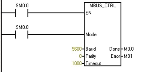

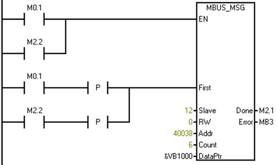

CPU 222 PLC通过EM277 DP模块接入到PROFIBUS-DP网络,作为PROFIBUS-DP网络的从站,同时CPU222 PLC又作为一个主站与电力监控仪表组成一个子网,电力监控仪表作为子网的从站,主从站之间采用自由口通信方式。 同样,对于PB-B-MODBUS总线桥来说,作为PROFIBUS-DP网络从站的同时,又作为MODBUS子网的主站与电力监控仪表组成MODBUS网络。ANYBUS网关工作原理与PB-B-MODBUS总线桥的工作原理相似,它在该系统中同样既做PROFIBUS-DP网络从站,又作为MODBUS子网的主站与我公司电力监控仪表组成MODBUS网络。 1.1 PLC自由口通信子网 PLC作为PROFIBUS网络的一个从站,其自身功能非常强大,不但可以通过主站对连接到从站PLC I/O点上的各种I/O量进行采集和控制,而且PLC本身就可以构成一个子网,比如MPI网络,自由口通信网络等。而且可以扩展以太网接口模块将整个网络接入以太网,扩展AS-I接口模块,将系统接入ASI-I网络等。对于工业控制场合,该网络应用范围是非常广泛的。 PLC作为自由口通信网络的主站,通过对PLC进行自由口通信编程,实现PLC与电力监控仪表间的MODBUS通信。利用西门子公司提供的库函数MBUS_CTRL和MBUS_MSG可以简单方便地实现MODBUS通信,如图2、图3所示。
图2 自由口通信程序图网络1
图3 自由口通信程序图网络2
该系统中PLC模式为1时进行自由口通信,模式为0时进行PPI协议,波特率为9600,奇偶校验为无校验,仪表读取地址为40038,读取6个数据单元。 1.2 网关、总线桥工作原理及配置 对于总线桥来说,一方面,CPU通过对PROFIBUS通信协议芯片的控制实现PROFIBUS的通信,在RAM中建立PROFIBUS通信数据缓冲区。另一方面,通过MODBUS协议实现和电力监控仪表的通信,同样在RAM中建立MODBUS通信数据缓冲区。CPU通过两个通信缓冲区的数据交换,实现PROFIBUS到MODBUS的通信。 由于总线桥自身不具备控制功能,必须通过DP主站进行控制。DP主站通过对其控制字的设置,来控制总线桥作为RS485网络主站对其各从站的发送接收模式,通过监控其状态字来实现数据发送接收状态的监控。PROFIBUS数据区与RS485数据报文格式对照关系如表1所示。

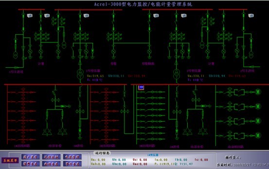

2 系统功能 基于PROFIBUS-DP的电能管理与电力监控系统,上位机软件为ACREL-3000电力监控组态软件。通过该软件进行组态,可以在上位机界面上实现队所有电参量的实时显示,如I、U、P、Q、kWh等,图4所示为本系统的电能管理及电力监控系统主界面。
图4 ACREL-3000电力监控/电能计量管理系统实现实时采集监控界面

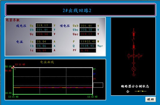

ACREL-3000还可以实现主要电力参数的实时运行曲线、历史趋势曲线等绘制,如图5所示。另外,ACREL-3000还具有强大的报警功能、报表功能、查询功能、打印功能等。强大的数据库可以将历史记录保留3年以上。
