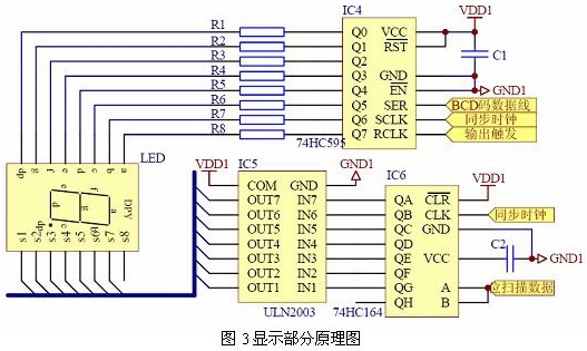

  系统采用LED数码管显示温度、湿度值,界面简洁明了。三路传感器测得的温度、湿度值以循环方式依次显示,显示部分共有7位数码管,其中4位用于显示温度值(显示范围:-40.0~100.0),并在编程状态下显示菜单及参数,2位用于显示湿度值(显示范围:0~99),1位用于显示当前显示或操作对应的传感器的编号(1~3)。数码管显示采用动态扫描方式,其驱动电路由集成电路74HC595及74HC164构成。74HC595是一款带有输出门锁功能的8位串行输入、并行输出(或串行输出)的移位寄存器,用于数码管的段驱动;74HC164的串行输入、并行输出功能用于扫描显示每一位数码管,如图3所示。

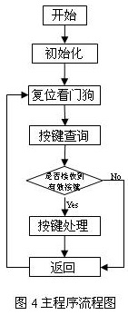

  主程序完成上电或复位初始化,复位看门狗,查询按键信息等功能,程序设计流程如图4所示。
  程序初始化包括配置CPU的SFR,设置I/O口初始状态,从EEPROM读取工作参数,设置看门狗定时器的复位时间等。需要注意的是,一般只在主程序中喂狗,看门狗的复位时间时要设置的比测量程序中可能出现的最长等待时间还要长。以下给出主程序的部分C语言源代码。
  void  Main ()
  WDT_CONTR = 0x00;//关闭看门狗
  InitialEeprom();//读EEPROM
  InitialIO();//初始化I/O状态
  InitialSFR();//设置SFR
  InitialSHT11();//初始化传感器
  InitialComm ();//初始化通讯口
  WDT_CONTR = 0x35;//喂狗1.25秒
  while(1)
         WDT_CONTR = 0x35;
         KeyScan();//按键查询
         KeyProcess();//按键信息处理
