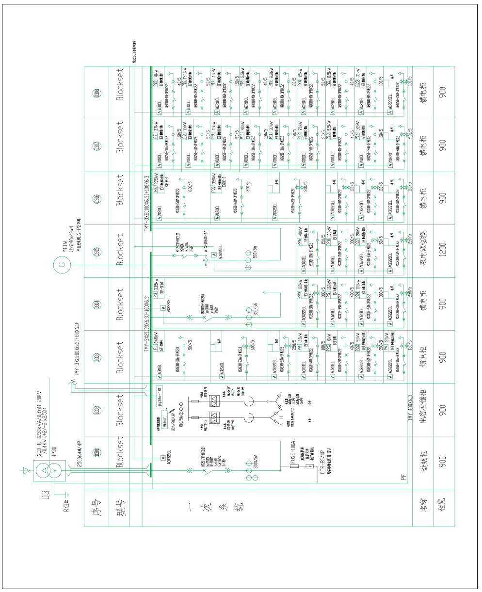

3 结构图

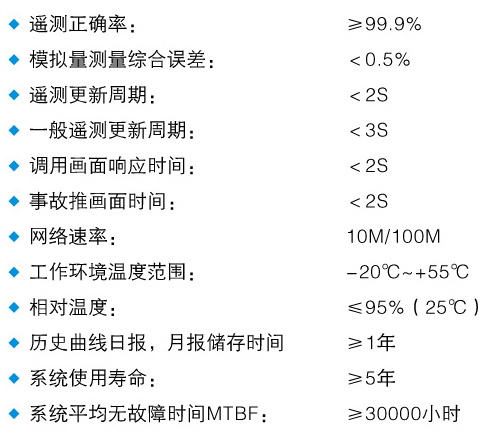

4
系统设计参数

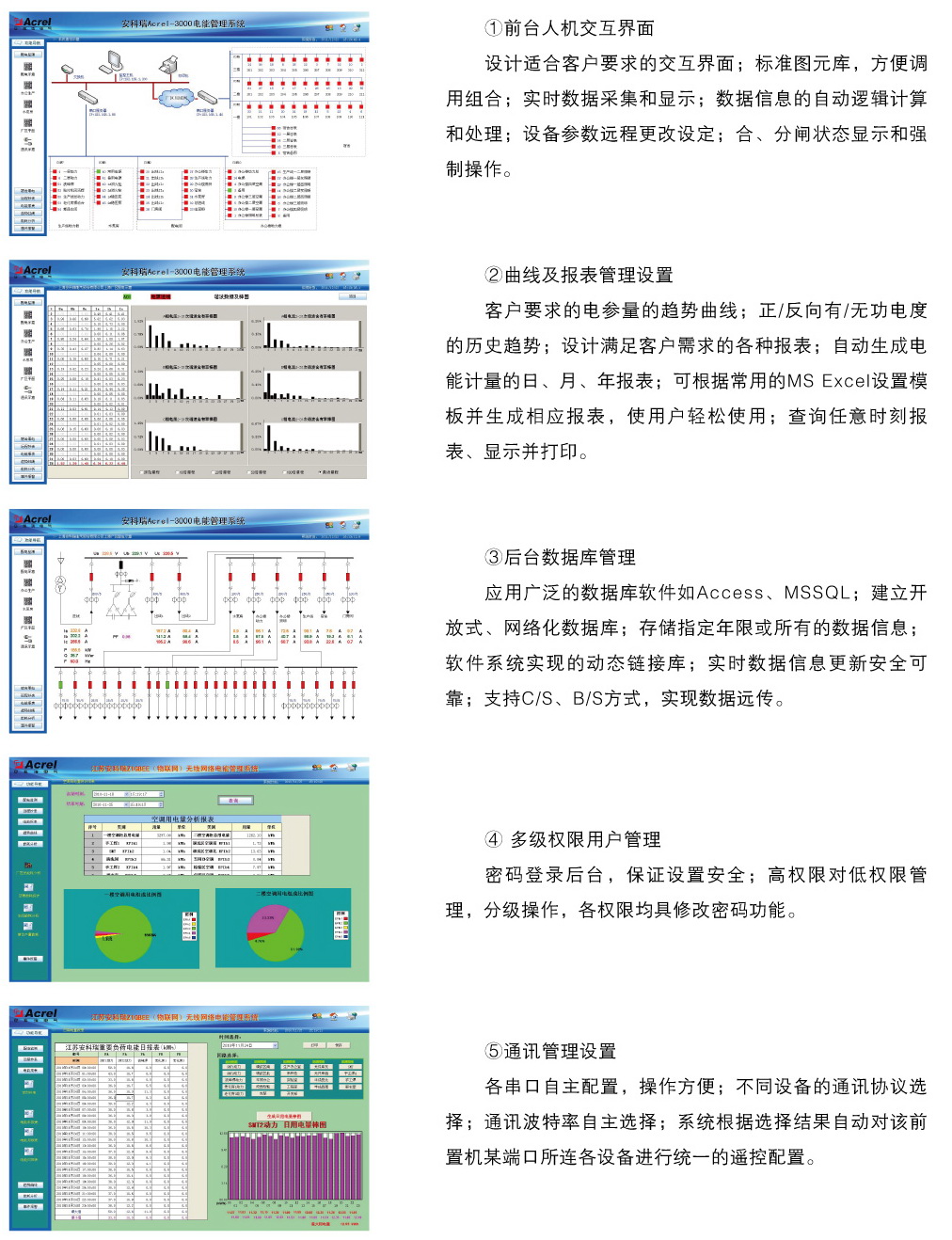

5 系统功能
