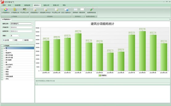

1.3.4 电量分项能耗分析 照明插座用电:为建筑物主要功能区域的照明、插座等室内设备用电。主要包括照明和插座用电、走廊和应急照明用电、室外景观照明用电。 空调用电:主要包括冷热站用电、空调末端用电。 动力用电:主要包括电梯用电、水泵用电、通风机用电。 特殊用电:主要包括信息中心、洗衣房、厨房餐厅、游泳池、健身房或者其他特殊用电。

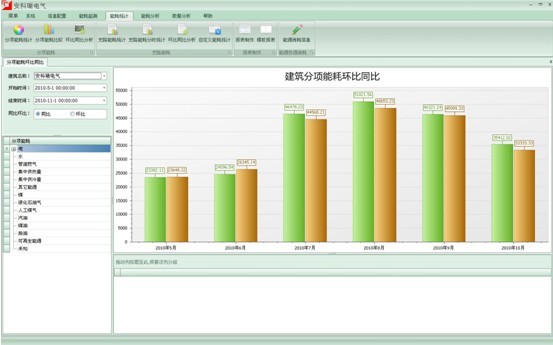

建筑总能耗为建筑各分类能耗(除水耗量外)所折算的标准煤量之和。 总用电量=∑各变压器总表直接计量值 分类能耗量=∑各分类能耗计量表的直接计量值 分项用电量=∑各分项用电计量表的直接计量值 单位建筑面积用电量=总用电量/总建筑面积 单位空调面积用电量=总用电量/总空调面积 1.3.5 用能情况的同、环比分析 统计建筑或片区能耗的时用量、日用量和年用量,以曲线图、柱状图等不同方式显示,支持报表输出。
1.3.6 建筑节能辅助诊断 系统可提取各能耗数据进行同、环对比分析,确立标杆值并对各监控点的能耗情况进行能耗水平判定,对能耗改善提出一套完整的诊断流程,并给出能耗分析报告。
