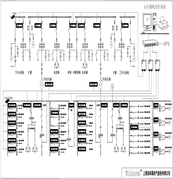

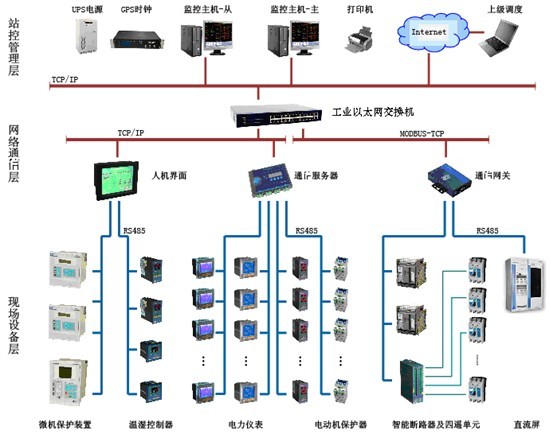

  Acrel-2000电力监控系统是基于10kV及以下变配电系统的监测与管理,该系统由管理层(站控层)、通信层(中间层)、间隔层(现场监控层)三部分组成,见下图。

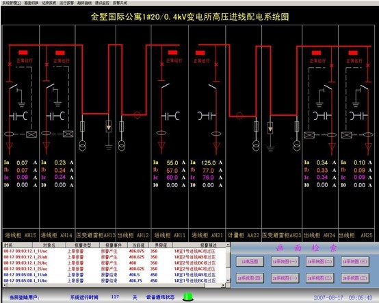

1.3.1 友好的人机交互界面(HMI)
  标准的变配电系统具有CAD一次单线图显示中、低压配电网络的接线情况;庞大的系统具有多画面切换及画面导航的功能;分散的配电系统具有空间地理平面的系统主画面。主画面可直观显示各回路的运行状态,并具有回路带电、非带电及故障着色的功能。主要电参量直接显示于人机交互界面并实时刷新。

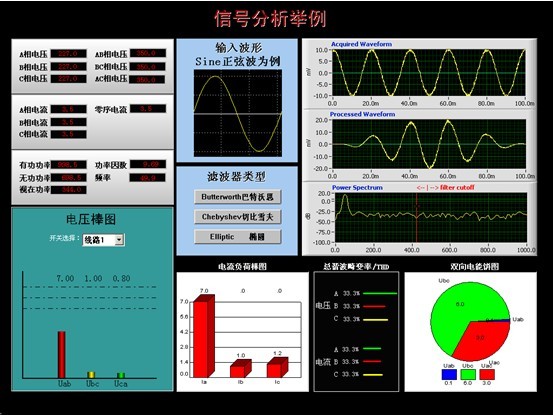

1.5.2 电压、电流波形计数值显示界面,以及棒图、饼图的显示。

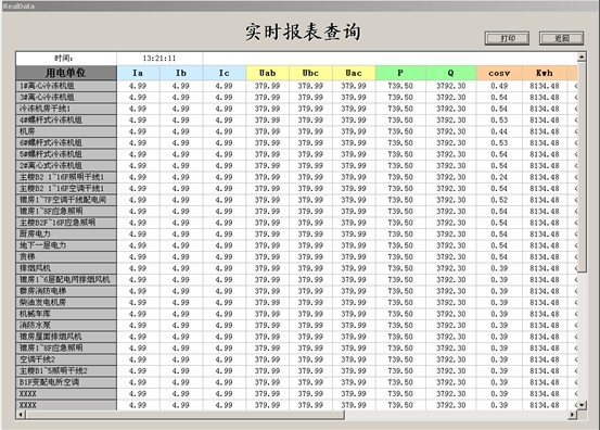

1.5.3 对某个用电单位的不同用电设备进行实时的报表查询和显示,并可以打印输出。

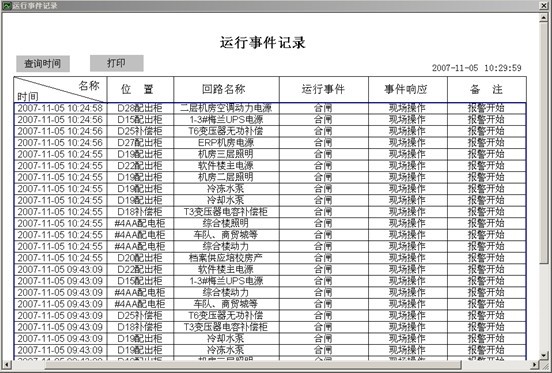

1.5.4 运行事件记录查询及打印输出
