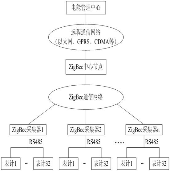

  图3为基于ZigBee配电管理系统系统框图,整个系统由一个ZigBee网络终端和若干个ZigBee采集器组成。ZigBee网络终端是整个ZigBee网络的协调者(ZigBee中心节点),它是整个ZigBee网络的发起者,它还负责与配电管理中心的数据交互,主要采用以太网、GPRS或CDMA等远距离通信方式。ZigBee采集器在ZigBee网络中起到采集数据和网络路由的作用,每个ZigBee采集器的485总线上最多能连接32个表计。系统中所有表计和主站软件都是采用MODBUS-RTU通信协议来通信的[2]。
图3 基于ZigBee配电管理系统

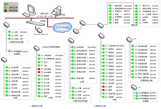

  目前,基于ZigBee无线网络配电管理系统在江苏江阴某仪表制造企业实施运行。系统采用电能分项计量的原则,监测生产工艺中的各个流程以及工厂各个用电回路的用电情况,以报表或曲线的方式进行统计显示。整个ZigBee无线网络配电管理系统使用的无线    模块为21个,使用的表计为82块[3][4] 。
  图4为ZigBee无线网络配电管理系统的通信框图,它详细的列出了82块表计的型号及监测的回路,其中主要监测的对象有各个开关柜、控制柜进出回路的用电情况,生产工艺中的各个工艺流程的用电情况,各条生产线用电情况,办公室的用电情况及各个空调回路的用电情况等等。通过这些统计分析,让管理人员充分了解整个工厂的用能情况,通过统计分析找出不合理用能因数,提出合理整改意见和措施。
图4 ZigBee无线网络通信图

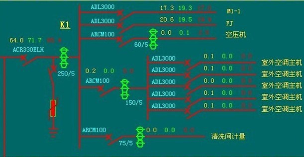

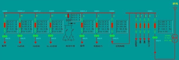

  图5为该厂区进线回路配电图,图上显示的参数都是主站软件通过ZigBee无线网络采集的各回路电力参数。图6是厂区几个主要配电柜的配电柜中K1柜的配电图。图上详细显示了K1配电柜各个回路的电力参数值,便于管理员更详细的了解工厂的用电情况。
图5 进线回路配电图
图6 K1柜配电图

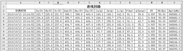

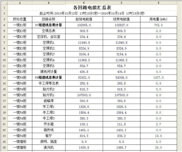

  图7为某段时间内的进线回路各项参数的具体数值,它详细地记录了进线回路三相电压、电流、有功电能、无功能电能、功率因素、频率参数。整个厂区各回路电能汇总如图8所示,它记录了某段时间内各个回路的耗电情况,包括各回路进行柜的总电能及分支电能。
图7 某段时间内的进线回路各项参数
图8 各回路电能汇总
