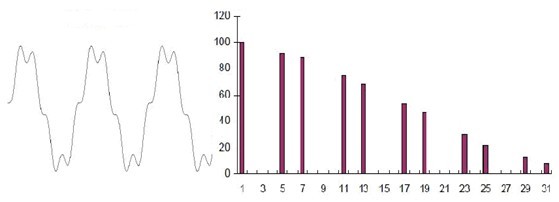

  A.谐波(GB/T 14549)
  电压的2-31次谐波分析主要是采用DSP的FFT算法来实现,得到的基波分量和谐波分量分别为U1,U2…Uh;各次谐波含有率的计算公式如下:
  电流的2-31次谐波分析与之类似;
图2 电网谐波波形及谐波棒图

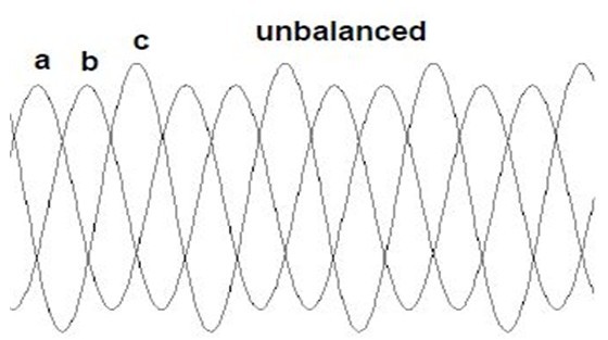

  B.不平衡度(GB/T 15543)
  电压不平衡包括每相信号的幅度和三相之间的角度不平衡,具体计算参照下述公式:
  电流不平衡的计算方法和电流一致。
图3 三相不平衡波形

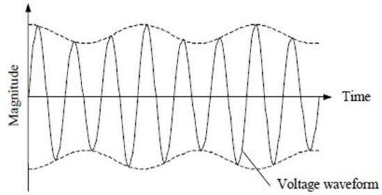

  D. 电压偏差(GB/T 12325)
  35KV及以上供电电压正,负偏差的绝对值之和不超过额定电压的10%。
  10KV及以下三相供电电压允许偏差为额定电压的±7%。220V单相供电电压允许偏差为额定电压的+7%,-10%。
 图4 电压变化

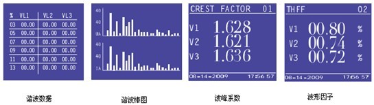

  3)全面的测量电压电流2-31次谐波分量及THD、电流K系数、电压波峰系数、电话波形因子及三相电压电流不平衡度等,用户可以方便的对供电电网质量进行分析;

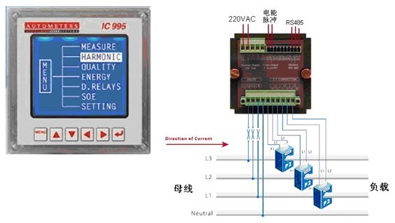

  该产品已经通过CE论证并成功出口到英国和西班牙,详细效果见下图。
图5 出口OEM仪表外观

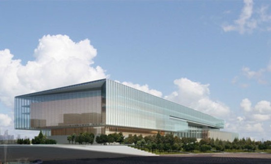

  世博中心是上海世博会园区内首座永久性场馆,位于卢浦大桥东侧世博园区B区滨江绿地内,东西长约350米,南北宽约140米,总建筑面积约14万平方米,现已建成并投入试运营。世博中心作为世博永久性场馆中最重要的场馆之一,在世博会期间,将承担世博会运营指挥中心、庆典会议中心、新闻中心、论坛活动中心等功能。

  江苏安科瑞电器的ACR230ELH在该项目中一举包揽了中心场馆5个变电所的所有电力数显示仪表。以世博中心地下5个变电所中的1#所举例:这是一个0.4kV低压配电站系统,由2个受电柜、2个应急进线柜、1个母联柜、4个补偿柜,155个馈出柜组成。馈出柜负载具体可分为:展览用电、照明用电、空调风机用电、动力用电和消防用电。配电系统中采用了LED等节能光源、大功率变频中央空调、展览用电等大量非线性用电设备,虽然降低了实际的功耗,以实现节能的目标,但是这些设备都是电力系统谐波的主要来源;这些设备即使供给它们理想的正弦波电压,取用的电流也是非线性的,即有谐波电流存在。这些设备产生的谐波电流注入电力系统中,使系统各处电压产生谐波分量。这些设备单个容量不大,但基数很大且散布于各处,电力部门又难以治理。假如这些设备的电流谐波含量过大,则会对世博中心场馆电力系统造成严重影响。

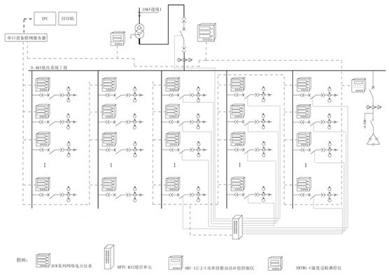

  在该项目中主要用到了该产品的以下功能,常规电参数测量、复费率电能计量、电力质量分析、分断开关的分合状态指示以及485通讯组网。现场系统网络结构(如图8):现场设备层——网络通讯层——站控管理层。也即是:先将现场智能设备接入就地的Modbus总线,再将Modbus总线通过串口设备联网服务器转换成TCP/IP以太网与监控主机进行数据交换,最终由方便管理人员通过监测系统软件了解及掌握现场状况,并进行实时监测。
图8 系统网络拓扑结构
  1)现场设备层采集所需实时监测的电参量:
  现场设备层是数据采集终端,主要是由智能仪表组成(此项目中主要为ACR230ELH电力质量分析仪),向数据中心上传存储的参数。世博中心场管项目中,例如主进线回路的三相电流、三相电压、有功/无功功率、功率因数及频率;电容补偿回路的功率因数、有功、无功功率;联络回路的三相电压、电流;普通低压出线回路的三相电流、功率;重要低压出线回路的三相电流、有功、无功功率、电压和电流的2-31次谐波、谐波畸变率(THDi、THDu)等电参量;
  2)网络通讯层实现数据传输:
  在现场设备(如ACR230ELH)中采集到的电参量,通过以太网实现系统信息的交换和共享,并将数据提供给总变监控系统。同时,转达上位机对现场设备的各种控制命令。
  3)站控管理层以最直观方便的形式反映现场各个运行状态:
  站控管理层针对监测系统的管理人员,是人机交互的直接窗口,也是系统的最上层部门。监测系统软件具有良好的人机交互界面,对采集的现场各类数据信息计算、分析与处理,以报表及图文方式直观地体现各种电参量信息及系统运行以来的具有参考价值的历史数据,如谐波数据、棒图及曲线,电力能耗的日、月、年报表,日志报表等等。
