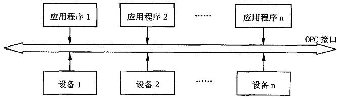

  OPC规范包括OPC服务器和OPC客户两个部分,其实质是在硬件供应商和软件开发商之间建立了一套完整的规则,只要遵循这套规则,数据交换对两者来说都是透明的,硬件供应商无需考虑。OPC接口数据交换示意图如下图所示。

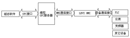

  维控的LEVIStudio可提供一个OPC服务器程序,组态软件只要实现OPC客户端即可通过OPC与LEVI HMI进行通信,进而可通过HMI读入或修改连接在HMI上设备的各个寄存器。
  通过OPC,组态软件可以把其下的所有LEVI HMI管理起来,可以实时的监测或修改各HMI上的当前状态,方便的实现集中管理。通过地址映射等方式,亦可以实时的监测或修改连接在HMI上的PLC、仪表、变频器等设备,而无须操作人员一台一台机器的去设定和修改。
