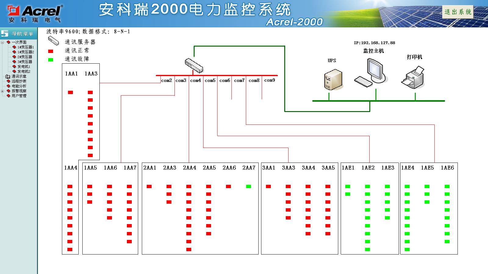

本项目中,系统结构采用分层分布式,监控中心值班室放置一台主机,一台串口服务器,一台UPS电源,一台打印机。现场设备通过总线式连接,分为7条总线牵至值班室,通讯线缆采用屏蔽双绞线。具体设备连接情况请见下图3。
现场设备包括ACR320ELH仪表6台,PZ80-E4仪表107台,所有仪表具备开关量采集功能,准确告知断路器工作状态,已判断线路是否带电,可否进行线路维护等操作。因配电间距离监控值班室较近,且仪表种类单一,组网难度不大。

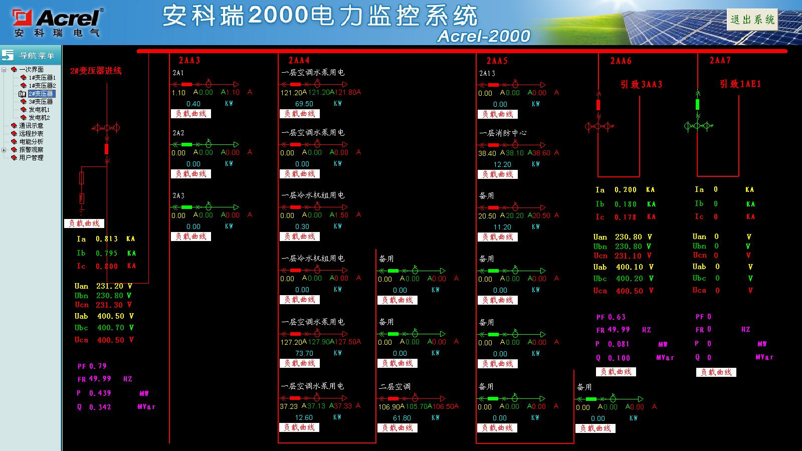

3.1下图1为实时数据显示界面:
图1 实时数据显示界面
此界面图形主要根据车管所配电系统一次配电系统图绘制而成,通过此图使用者可清晰看出配电系统结构,并能实时观测系统用电情况,通过标注回路用途,使配电系统的走向更为清晰化,另外回路名称可随时根据用户需要进行更改,但是此处设置了更改权限,需用户登录并正确输入密码后才可进行回路名称更改,电压、电流等常规电参量也可以在一次示意图界面上查看,图中还配有曲线分析按钮,当用户需要观察近期回路运行状况时,只需点击曲线分析按钮即可以进行查看。

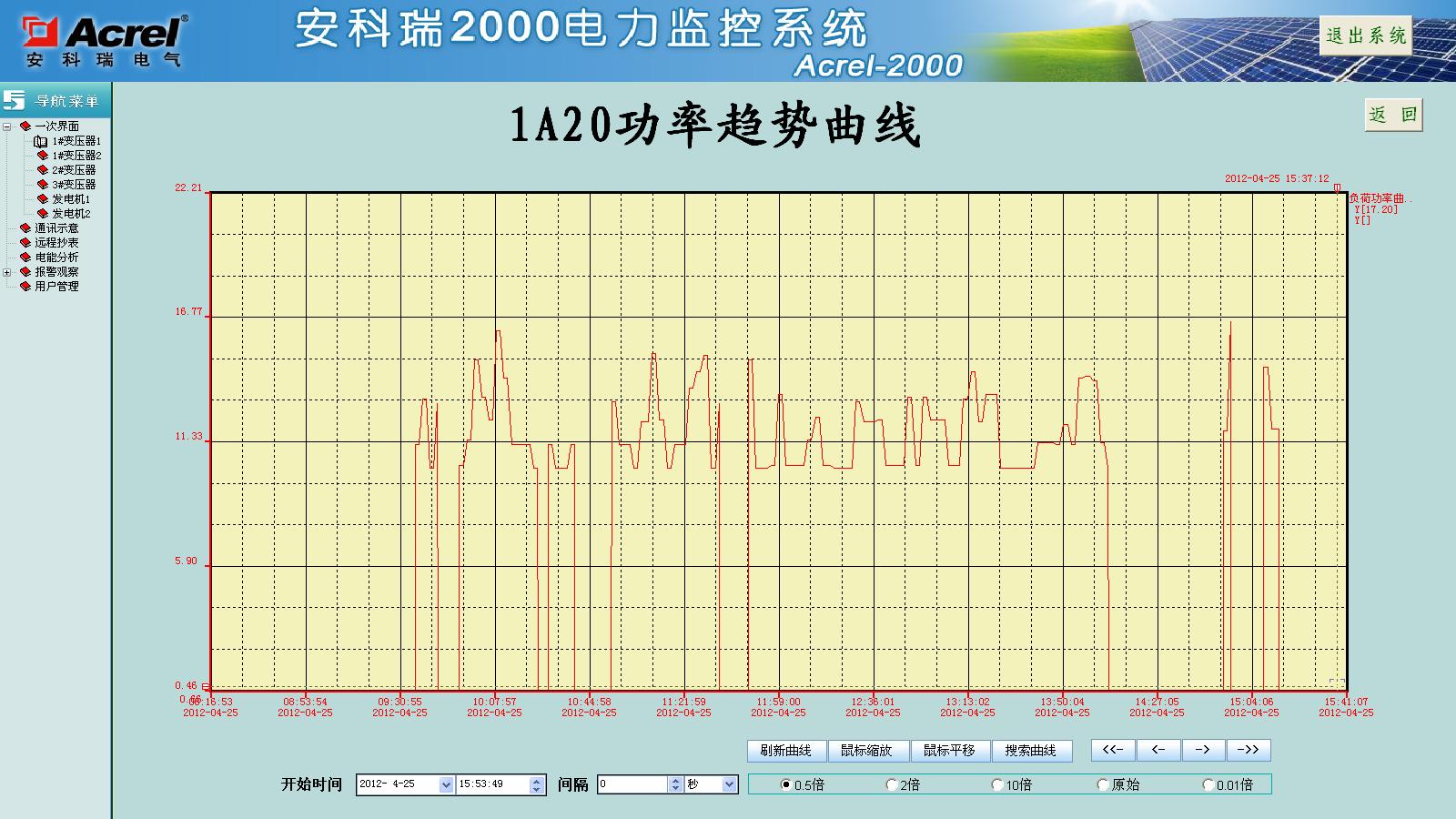

3.2 具体界面如图2所示:
图2 功率趋势曲线
此界面使用快捷方便,可查询任意时刻,任意时间段的负荷趋势曲线。
以下为通讯示意界面,显示配电间内所有仪表的通讯状态,通过仪表所处配电柜位置划分,标注其通讯地址和通讯状态。如图3所示:
 图3 通讯状态图

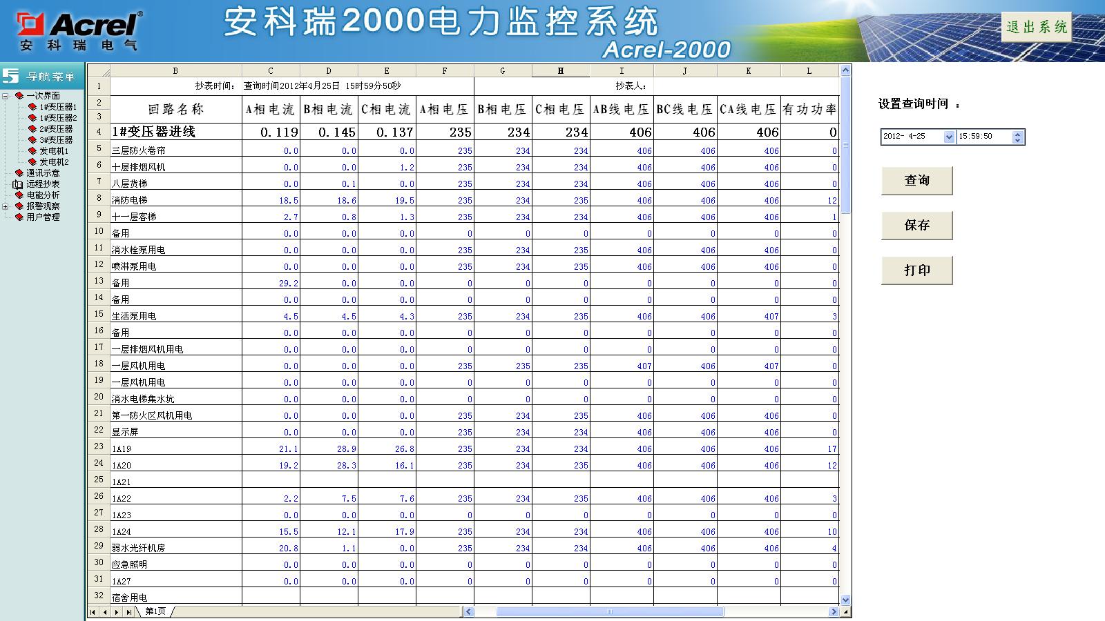

低压配电室配电回路运行状态时刻报表如图4所示:此报表可任意时刻显示回路常用电参量。
图4 电参量查询报表

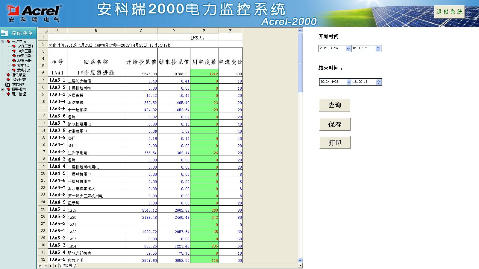

3.3 报表功能 配电室电能管理系统为用户定制了两种功能的报表,一种如图5所示,针对某一个主要回路,可以由用户自行选择时间生成该回路在该时刻常规电参量的历史值。
图5 电能统计报表
