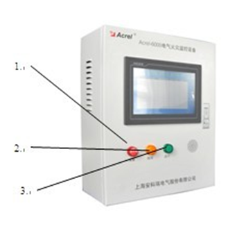

        Acrel-6000电气火灾监控系统主要设备如下:
        触摸屏:       TPC1062K
        输入输出模块: 内置远程智能I/O模块
        声光报警器:   内置蜂鸣器、LED指示灯
        备用电源:内置500VA在线式长效型UPS
        主机面板元件布置及功能说明
        1:报警指示灯(红色),系统接收到监控报警信号时指示灯点亮。
        2:故障指示灯(黄色),系统接收到故障报警信号时指示灯点亮。
        3:运行指示灯(绿色),系统正常运行时指示灯点亮。

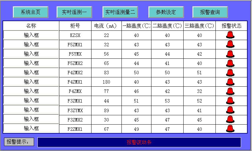

        1)数据采集和显示
        现场ARCM300-JI采集数据上传到本界面,客户可根据需要对回路名称进行修改,方格内可以显示相应柜子剩余电流实时值,三路温度值,数据可周期性更新。当剩余电流实测值大于报警设置时,系统报警状态指示灯会自动闪烁。界面下端的报警提示滚动条会自动提示报警回路名称,方便运行人员检查处理故障。

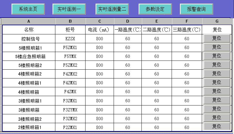

        2)参数整定和复位
        本界面主要实现ARCM300-JI遥调功能,运行人员可在参数设定报表查询相应回路的剩余电流越线报警值、温度越线报警值,根据现场实际需要对剩余电流越线报警值、温度越线报警值进行设置。同时也可以对报警仪表进行远程复位,故障报警解除时按复位键进行远程复位,方便用户的使用。

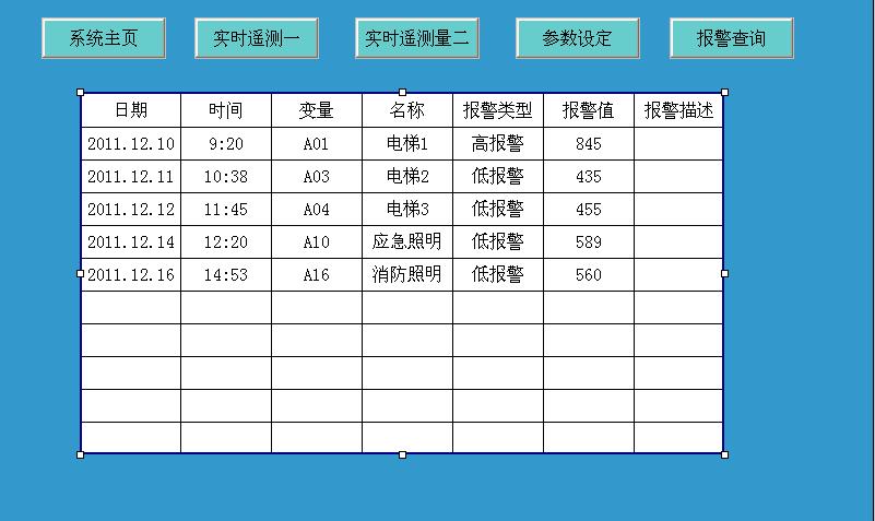

        3)报警记录
        具有事件存储功能,报警器能够记录报警发生的时间、类型、参数、报警值,根据报警记录可分析故障原因,为消除故障提供依据;并可对报警记录进行打印。
