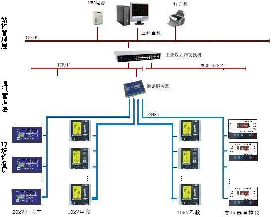

       系统采用分布式结构,数据处理以数据库为中心,分采集、显示、算法等模块,各主要结构关系如图1所示:
图1 系统总体拓扑图
       整套电力监控系统监控管理部分包括监控管理主机、打印机、UPS电源等;该配电系统分成两个部分:20kV高压配电系统以及10kV低压配电系统,相应的一次设备安装在高压电气柜、温控箱内。其中20kV开关柜内安装的2台微机保护通过一条485总线接入智能通讯管理机;10kV开关柜内39台微机保护通过2条485总线接入智能通讯管理机,另外变压器温控仪经过一条485总线接入智能通讯管理机。智能通讯管理机将现场所有设备信号经以太网接入监控主机。

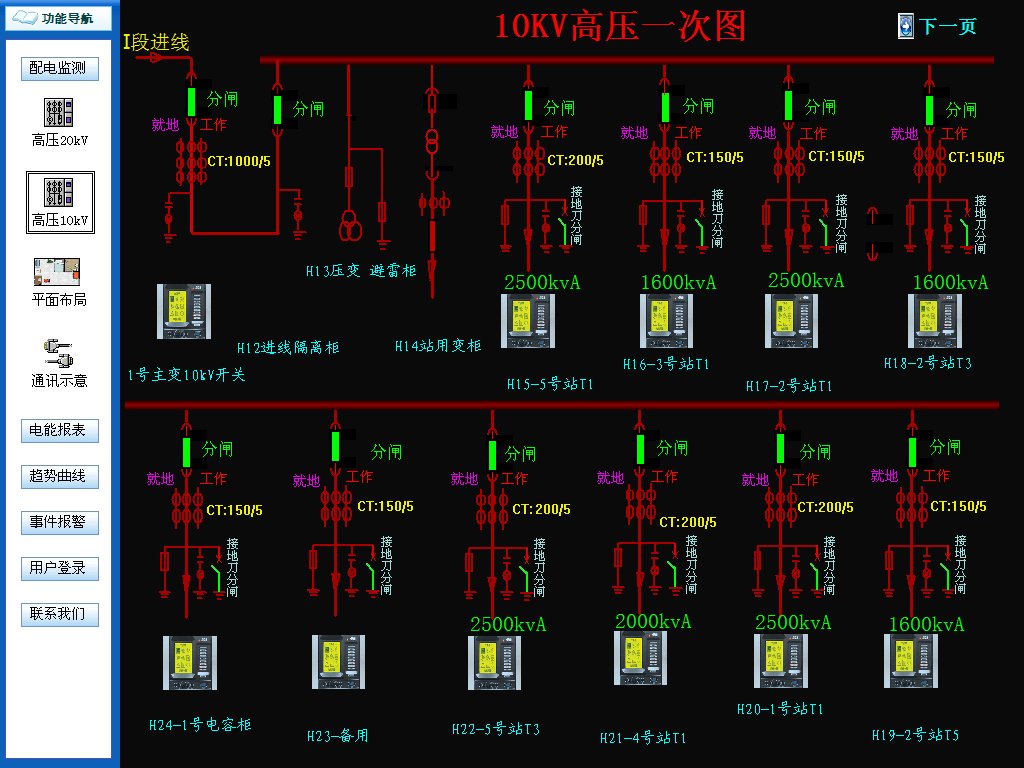

人机交互
       图2所示为本系统配电监测界面,显示了当前各回路设备运行状态及电力参数的实时显示。实时显示网球中心10KV各回路三相电压、电流;并显示当前回路断路器分合闸状态,另外对于设备通讯故障以及负荷越限等非常规状态进行声光报警,提醒工作人员及时发现并处理突发事件,消除隐患,确保所有设备在安全稳定的环境下运行,

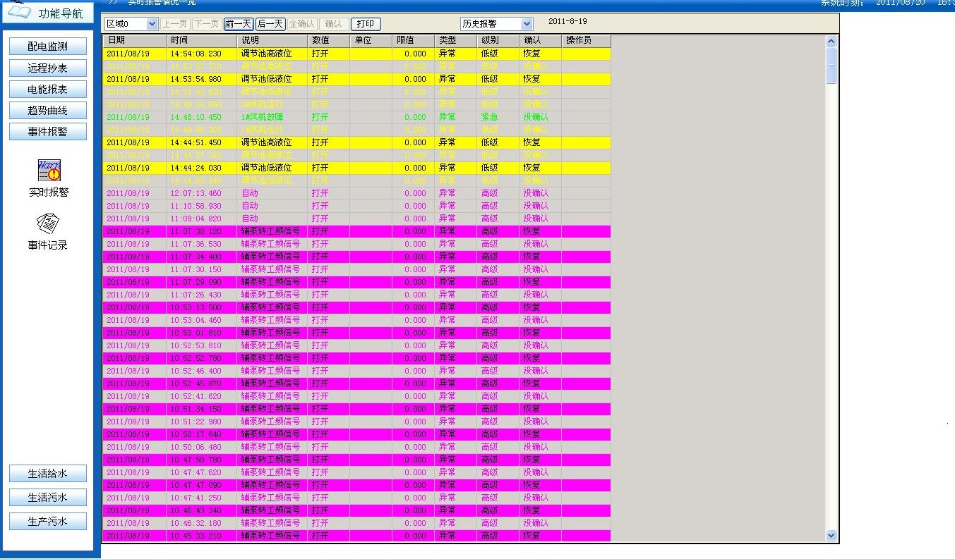

故障报警及事故追忆查询
在配电系统发生运行故障时,会及时发出声光报警提示用户及时响应故障回路,同时自动记录事件发生的时间地点,以被用户查询,追忆故障原因,记录如图3所示:

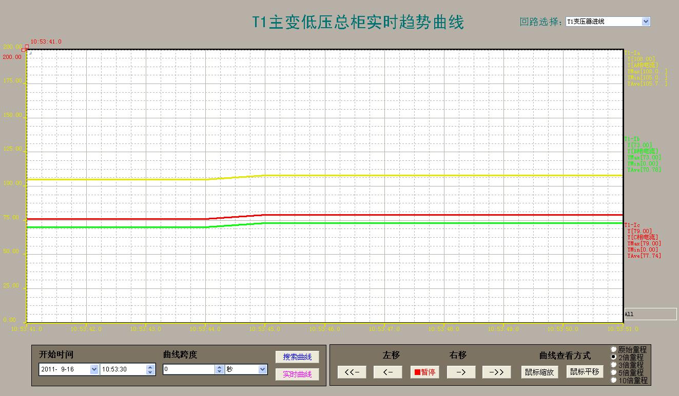

运行负荷曲线
定时采集进线及重要回路电流负荷参量,自动生成运行负荷趋势曲线的,方便用户及时了解设备的运行负荷状况、方便管理员掌握用电设备的运行状况,对存在故障隐患的设备及时提出整改,对不合理用电单位提出科学合理的改进,如图4所示
