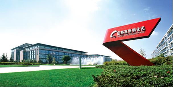

1 项目概况
       成都高新孵化园位于高新区天府大道北段1480号,地处天府新城核心地段,距成都双流机场仅10分钟,距天府广场仅15分钟,道路畅通,交通发达。根据高新区城市规划,未来成都超甲级商务写字楼将在此鳞次栉比,共享尖端写字楼优势配套资源,商务形象比肩全球商务氛围。另外这一片区也将成为成都乃至西部金融机构聚集核心区,集住宅区、城市公园、shoppingmall、专卖店、精品餐厅、星级酒店、企业家club、金融会所、金融博览等全面商业配套为一体、共同构建的多功能城市综合体。

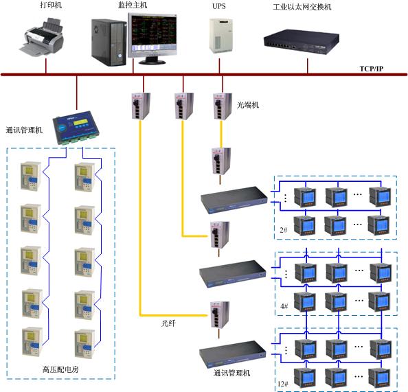

图1 高新孵化园系统拓扑图
       图1为安科瑞电气股份有限公司为高新孵化园系统设计的Acrel-2000变配电监控系统拓扑图,现场中IO设备的通讯线缆均采用RVSP 2*1.5屏蔽双绞线,2#楼、4#楼、12#楼低压配电房距离高压值班室距离比较远,均采用单模光纤上传数据,然后通过交换机将数据上传至Acrel-2000电力监控后台。
       高新孵化园监控范围主要包括:高压配电房、2#楼低压配电房、4#楼低压配电房、12#楼低压配电房内的所有智能装置。

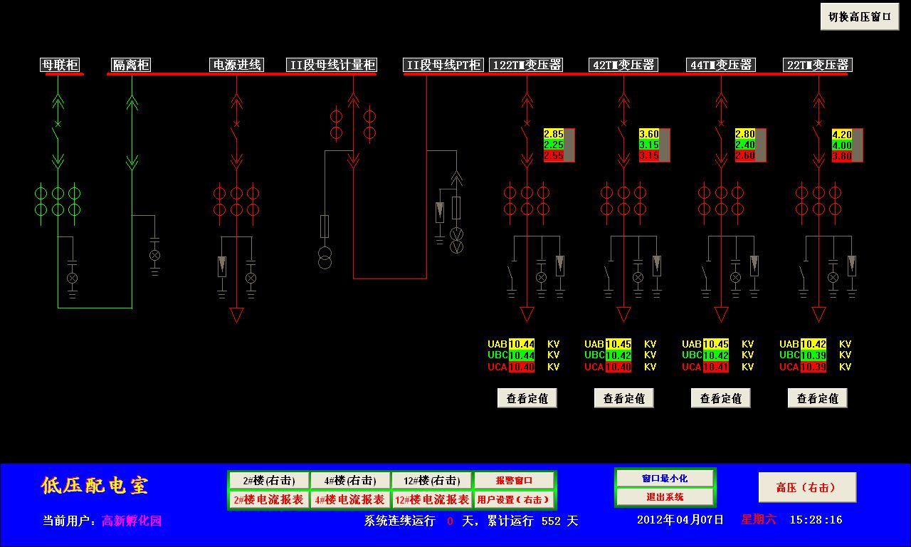

5.1 系统主界面
       系统开机后会自动进入操作系统和配电监控系统。本系统采用全中文界面,操作简单方便;运行稳定可靠的特点。点击相应快捷按钮即可进入相应的系统功能模块;系统具有一次系统图显示,模拟图显示和网络结构图显示;系统具有人机界面友好,显示数据直观,方便用户查阅。
图2
       图2为高新孵化园项目上高压配电房一次界面图形,值班人员可以查看现场电流、电压、遥信、报警等信息,通过登录高级用户可以查看回路定值设置信息,支持远程遥调功能。点击每个回路电流显示数据时,可以弹出该回路历史及实时曲线查询界面,方便用户对负荷趋势曲线的查询。

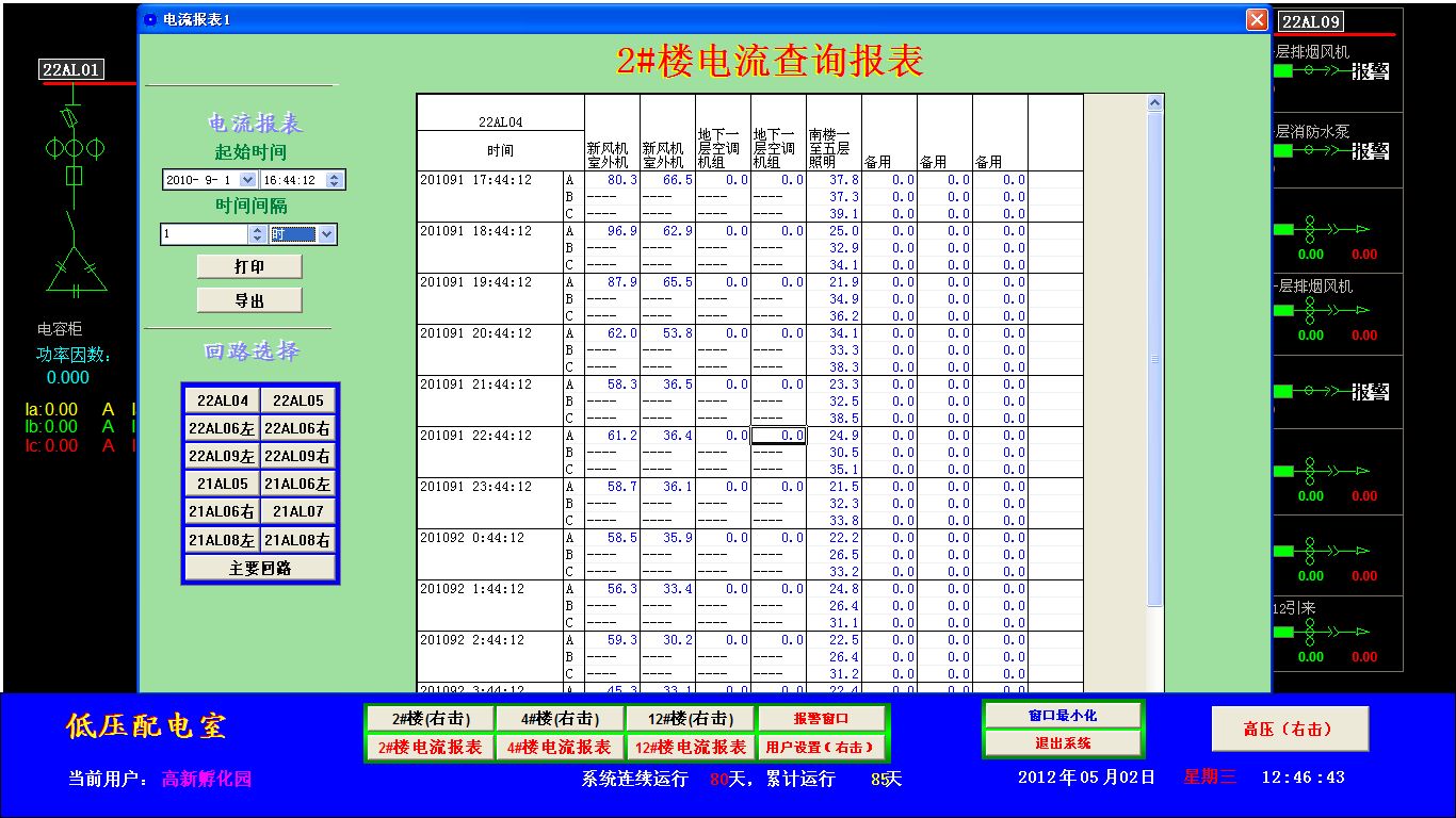

5.2 报表查询功能
       系统采集的三相电流,按照回路名称的不同,自动生成自定义报表,并有报表打印功能,可对某一回路的某一时间段内的三相电流/单相电流进行查询与打印,同时这些报表也能以Excel的格式导出。如下图3查询的为2#楼电流查询报表。
图3

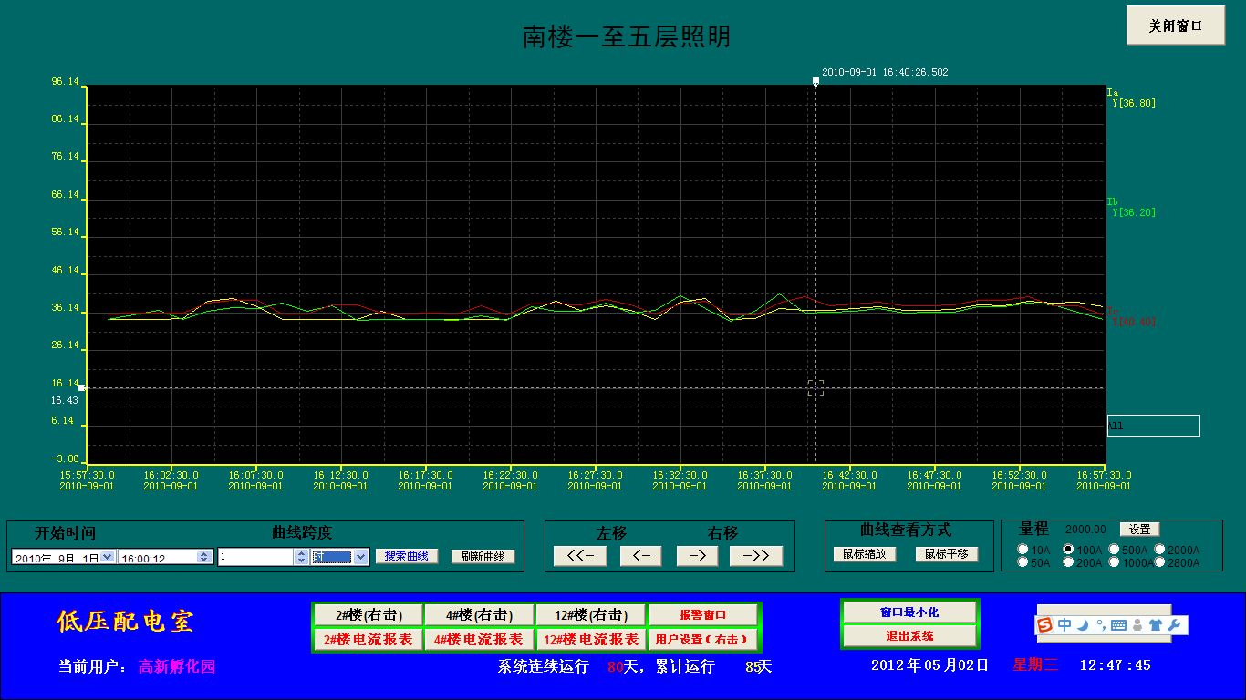

5.3 趋势曲线功能
       曲线趋势:实现了用户所要求的通过对各配电回路的电流绘制趋势曲线,分析该回路配电运行状况。曲线可对测量数据量程进行设置,还可设置开始时间和时间间隔,方便用户进行任意时间的曲线查看。如下图4显示的为南楼一至五层照明趋势曲线图形。
图4
