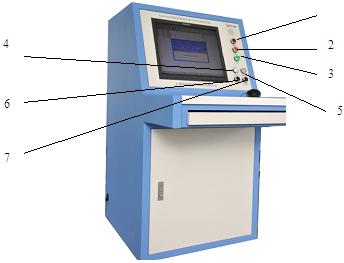

        Acrel-6000/Q200电气火灾监控系统主要设备如下:
        a.计算机:工业PC,Core 2 2.66G/1G/320G+键鼠 17”液晶显示器,Windows XP,Acrel-6000电气火灾监控系统软件;
        b.输入输出模块:内置本公司开发的ARTU远程智能I/O模块;
        c.声光报警器:内置五音信号扬声器、LED指示灯、消声按钮;
        d.备用电源:内置1kVA在线式长效型UPS。
        e.主机面板元件布置及功能说明。
         1:报警指示灯(红色),系统接收到监控报警信号时指示灯点亮。
         2:故障指示灯(黄色),系统接收到故障报警信号时指示灯点亮。
         3:运行指示灯(绿色),系统正常运行时指示灯点亮。
         4:主电源指示灯(白色),使用主电源供电时指示灯点亮。
         5:备用电源指示灯(白色),使用备用电源供电时指示灯点亮。
         6:消声按钮(黑色),消除及恢复报警声。
         7:手动输出按钮(黑色),手动直接启动报警状态下控制被保护线路的控制输出。

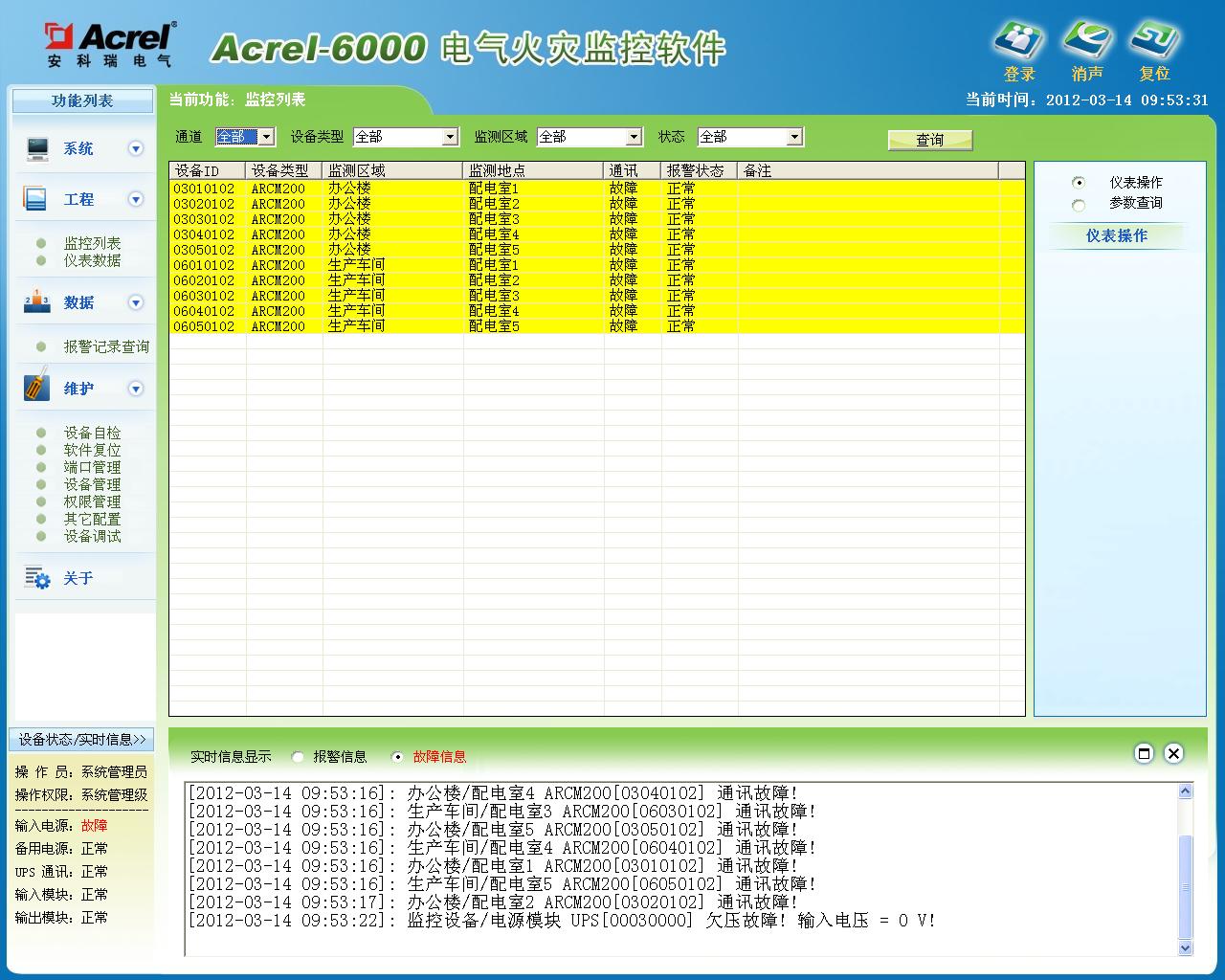

)故障信息提示
图2
        当监控设备检测到设备故障时,监控设备将发出如下信息:
        a.运行监视主界面的故障单元显示黄色背景;
        b.运行监视主界面显示实时故障提示信息,信息内容包括:时间,设备位置,设备编号,故障信息(显示界面如下图所示);
        c.在“实时信息显示区”中,“故障信息”显示红色。
        d.监控设备黄色故障指示灯点亮、发出故障提示音。

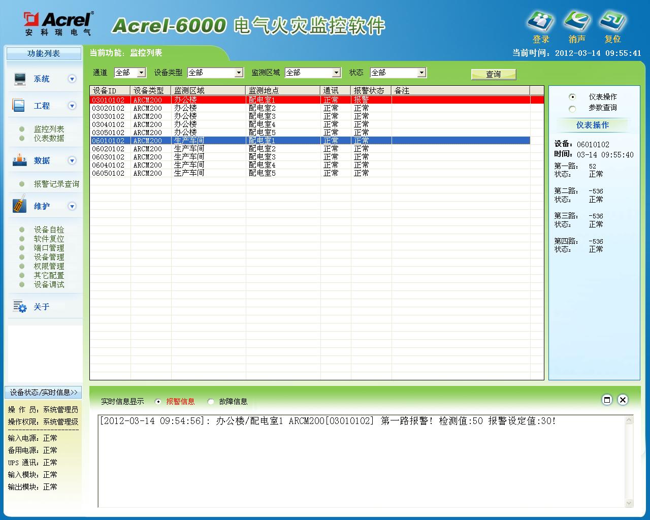

)报警信息提示及复位
图3
        当监控设备检测到报警时,监控设备将发出如下信息:
        a.运行监视主界面的报警单元显示红色背景;
        b.运行监视主界面显示实时报警提示信息,信息内容包括:时间,设备位置,设备编号,报警信息;
        c.在“实时信息显示区”中,“报警信息”显示红色。
        d.报警控制输出端子输出报警信号;
        d.监控设备红色报警指示灯点亮、发出报警提示音。

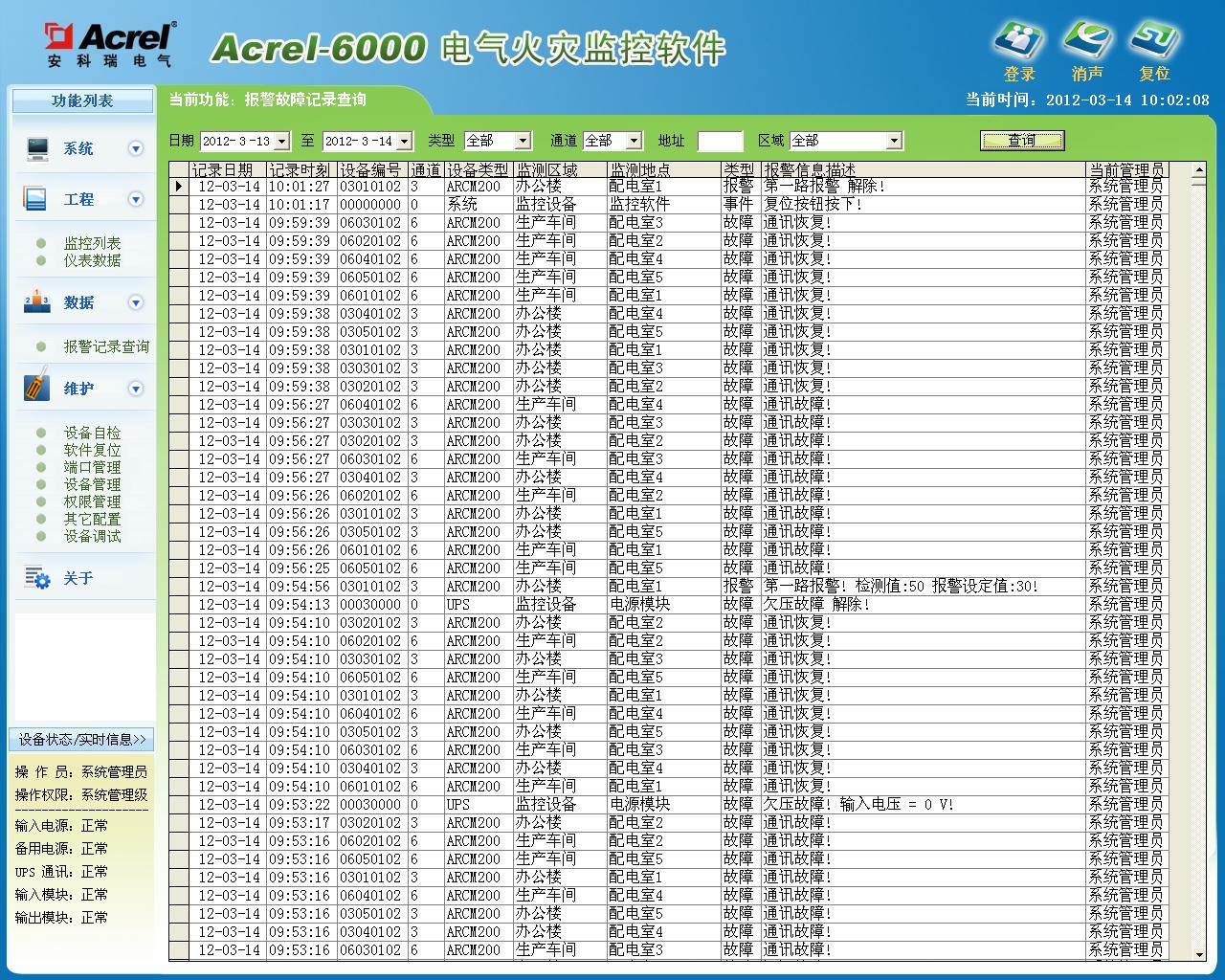

)报警记录查询
图4
        通过点击【数据】菜单下的“报警记录查询”进入如下图所示的报警记录(动作信息查询)界面。用户于该界面内可查询任意时段内相应报警或动作类型下的记录,操作方式为选择起始日期、结束日期、查询类型后点击查询按钮即可。
