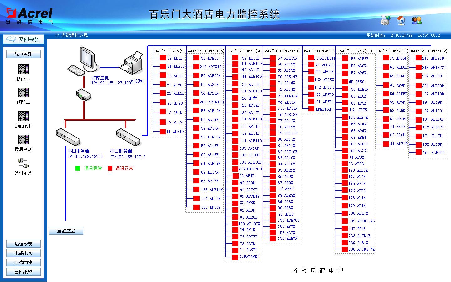

3.2 组网结构图拓扑图
图1
为满足配电室统一监控的要求,配电室现场安装安科瑞公司网络电力仪表通过屏蔽双绞线手拉手相连至串口服务器,串口服务器经网络交换机进而传输至后台主机实现对现场数据的采集,存储,处理,实时显示以及历史查询

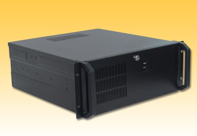

站控管理层 |
工作站主机 |
RPC-610 |
● 4U、19英寸可上架,欧美风格,符合
EIARS-310C 标准
● 前面板带锁,防止误操作
● 尺寸482mm×460mm×177mm(W×D×H)
● 前面板带锁,防止误操作 |

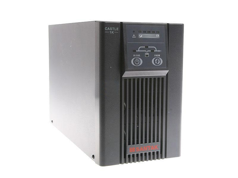

UPS电源 |
C1K/1KVA |
输入保护 可復位断路器 输出保护 短路、电池低电压、过载、输出高电压、UPS过温 工作温度 0℃~40℃ 存放温度 -25℃~55℃ 执行标准 Q/ZYDZ 1-2002备案号:QB/440600 29 1555-2002 湿度 0~90℃不凝结 | |

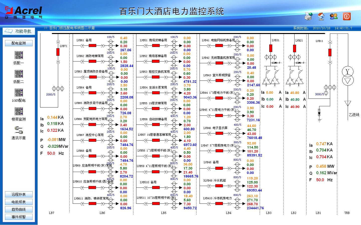

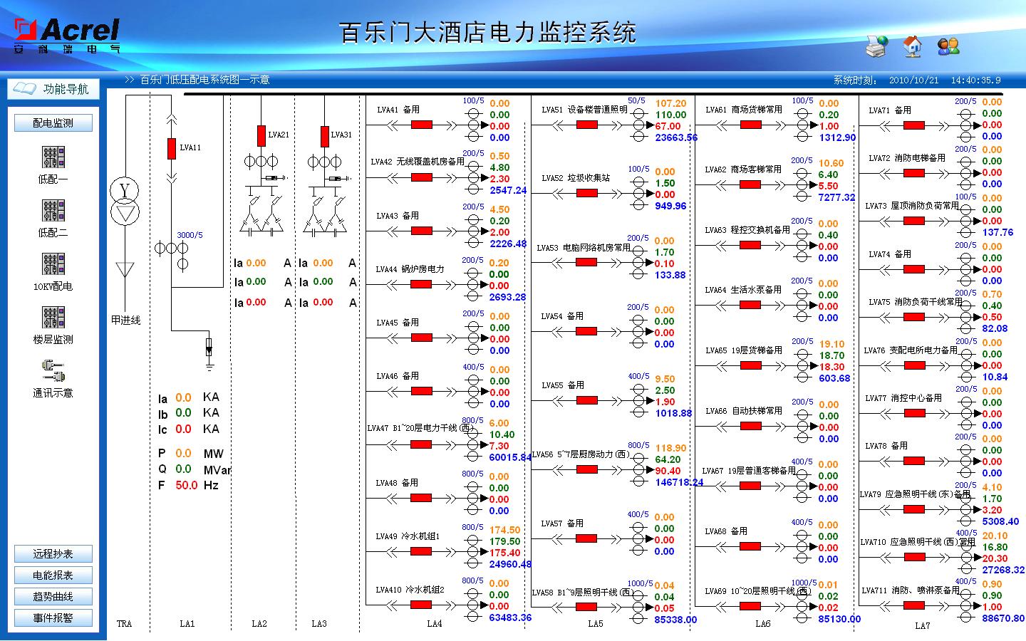

4.2 配电系统一次示意图:
0.4kV配电室配电回路运行状态使用一次图形式显示采集并显示0.4kV回路的母线电压,进线、母联或发电机双切回路的三相电流、有功无功功率、功率因数和频率;各馈线回路的三相电流和剩余电流。界面标注回路编号、用途、断路器编号、互感器变比,回路用途可由拥有管理员权限的用户修改。0.4kV回路界面如图2和图3所示:
图2
图3

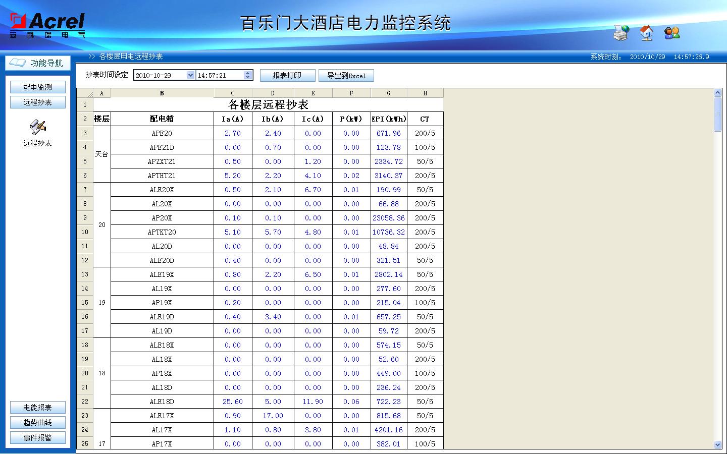

4.3 报表功能:
通过报表功能可以查询任意时刻主要回路的全常规电参量数据、低压回路的用电量、低压馈线回路的漏电流值和配电线缆温度值。用户主要关注的是用电量报表和剩余电流报表,用电量报表用于进行电费收费计量以及与供电局数据核对后进行成本核算,如图4所示
图4
5 运行效果
因部分仪表LED面板上显示的二次侧累计电度,导致值班人员每月均需要对抄表数据进行CT变比换算,经由本系统软件的报表功能,可以直接查询月一次用电量,无需转换。此外,曾发生过值班人员抄表时遗漏电度高位,导致该月物业管理公司少收约3000元电费,本系统投运后杜绝了此类人为失误造成经济损失的可能。按照规范,低压回路自然剩余电流值一般不超过500mA,据剩余电流报表显示,上海百乐门大酒店一期多个回路剩余电流超过3A,由物业管理公司持报表联系电气安装公司查线,整改了多处,但仍有2~3个回路剩余电流过大未解决。
