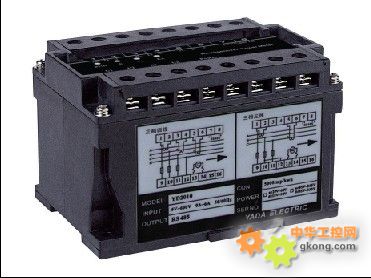

智能电量变送器也称为数字式电量变送器,总线式电量变送器,网络化电量变送器.是在传统电量变送器不能满足现场要求的基础上发展起来的,智能电量变送器采用数字化技术,核心一般采用单片机,前端信号处理采用专用电参数测量芯片,一台智能电量变送器可以替代好几台传统的电压,电流,功率,功率因数,频率,电度等模拟式变送器.以下为原理框图:
现就传统电量变送器与上海域信测控技术有限公司的智能电量变送器做以下对比分析:
项目
传统电量变送器
BRS2010智能电量变送器
备注
1. 采样原理
整流滤波
4KHz高速交流直接采样
2. 精度
一般0.5级
0.2级
3. 漂移
模拟信号,漂移大
数字信号,漂移很小
4. 调校
需要定期校准
不需要调校
5. 与后级连接
需要AD采集模块
不需要,直接通讯联网
6. 现场接线
较复杂
简单
在多参数测量时更为突出
7. 成本
较高
较低
8. 谐波影响
较大
较小
BRS2010三相智能电量变送器简介
项目
描述
信号输入
三相电压,三相电流, 交流45-60Hz
电压量程(相电压):30V、100V、200V、250V、400V、600V等
电流量程:1A、5A、6A 等
数据输出
三相电压Ua,Ub,Uc,三相电流Ia、Ib、Ic的真有效值,频率F,总有功功率P,总无.功功率Q,总视在功率S,总功率因数PF,每相有功功率Pa,Pb,Pc,每相无功功率 Qa,Qb,Qc,每相功率因数PFa,PFb,PFc,每相视在功率Sa,Sb,Sc,正向有功电度,反.向有功电度,正向无功电度,反向无功电度
通讯接口
RS-485: 二线制、通讯距离:1200米、±15KV ESD保护
波特率
1200、2400、4800、9600、19.2K bps可软件设定
通讯地址
1-247,可软件设定
通讯协议
MODBUS-RTU
仪表规格
外形尺寸: 110mm *75mm * 72.3mm, DIN导轨卡装
接线方式
3P4W,3P4WBAL,3P3W,3P3WBAL,1P2W,1P3W
