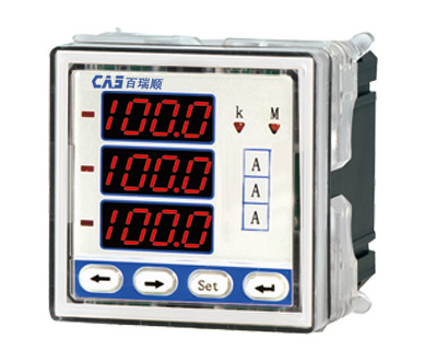

  • 数显仪表具有精度高、稳定性好、质量可靠、体积小、安装使用方便、价格低廉等特点,适用于科学研究、精密测量、新产品开发之用,可广泛应用于各种仪器仪表、自动化控制设备、电力电子、医疗器械、教学设备、交(直)流稳压电源等作为显示部件,提升产品档次,为各类指针式面板表的首选更新换代品。
    智能数显仪表
    ·           智能数显仪表的功能特点:
    ●多重保护、隔离设计、抗干扰能力强、可靠性高
    ●良好的软件平台,具备二次开发能力,可以满足特殊的功能要求
    ●具有自校准、人工校准和对传感器修正的功能
    ●完善的网络通讯功能,与各种带串行输入/输出的设备进行双向通讯,组成网络控制系统
    主要技术指标
    可编程功能:PT变比可调,通讯地址,波特率等参数可设;
    精度等级:常规参数为0.5级,频率为0.2级;
    显示位数:四位,分为数码管显示和液晶显示两种(液晶显示参照产品资料  数显表类.PDF)
    标称输入:100V,220V,380V;
    过量程:2倍连续
    频率:50HZ/60HZ;
    辅助电源:AC220V或者DC100V~300V
    功耗:《3VA;
    绝缘强度: 2KV/min2mA
    绝缘电阻:》100M
    平均无故障工作时间:》50000h
    工作条件:环境温度:-25~55C 环境湿度《98%
    变送输出:DC4~20mA,负载能力《400欧
    数字输出:RS485,MODbus-RTU协议
    开关量输入:外部有源节点:AC220
    开关量输出:常开接点输出AC220V/DC30V,5A
    安装尺寸:有四种安装尺寸可选
