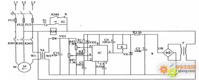

电动机烧毁的主要原因运行时出现断相和过载烧毁绕组。本例介绍的电动机保护器,能在电动机断相和过流运行时及时切断工作电源,保护电动机免受损坏。
电路工作原理该电动机保护器电路由电源电路、电流检测电路和保护控制电路组成,如图所示。
电源电路由电源变压器T、整流桥堆UR、滤波电容器C5、限流电阻器R3和稳压二极管VS组成。
电流检测电路由电流互感器TA、二极管VDl、电容器Cl和电位器RPl、RP2组成。
保护控制电路由时基集成电路lC、电阻器Rl、R2、二极管VD2、电容器C2-C4、继电器K和交流接触器KM组成。S1为停止按钮,S2为起动按钮。按动S2时,交流接触器KM通电吸合,其常开触头KMl-KM4接通,电动机M通电运转。KM的工作电压还经T降压、UR整流、C5滤波、R3限流及VS稳压后,为IC提供+l2V(Vcc)工作电源。松开S2后,KM4触头和K的常闭触头将电源锁定,KM保持吸合状态。在电动机M正常运行时,TA的W2绕组上的感应电压较低,IC的6脚电压低于2Vcc/3,3脚输出低电平,K不吸合。当Ll相或L2相电压缺相时,L3相电流将迅速增大 (约为正常电流的1·73倍),使TA的W2绕组上的感应电压增高,IC的6脚电压高于2Vcc/3,3脚由高电平变为低电平,K吸合,其常闭触头断开,KM断电释放,其常开触头KMl-KM4将电动机M的工作电源切断。若L3相电压缺相时,TA无感应电压输出,相当于IC的4脚加上了低电平,其3脚输出低电平,便K吸合,KM释放,电动机M停止运转。当电动机M的拖动负荷变重、超过电动机的额定功率时,三相线Ll-L3上的电流同时增大。当电流增大至额定电流的1·2倍左右时,IC的6脚电压将高于2Vcc/3,3脚输出低电平,K吸合,KM释放,电动机M停转保护。
元器件选择Rl和R2均选用1/4W碳膜电阻器;R3选用lW金属膜电阻器。RPl选用WHW全密封膜式可变电阻器;R臣选用WSW有机实心可变电阻器。Cl、C2、C4和C5均选用耐压值为25V的铝电解电容器;C3选用独石电容器或涤纶电容器。VDl和VD2选用1N4007型硅整流二极管或2CPl2型硅普通二极管。VS选用ZCWl10或1N4742(1W、l2V)的硅稳压二极管。UR选用lA、5OV整流桥堆。lC选用NE555或CD7555型时基集成电路。K选用JRX-4型12V直流继电器。T选用5-8W、二次电压为10-14V的电源变压器。TA用触头报废的220V交流接触器或中间继电器制作:用与电动机工作电流相适应的导线在交流接触器或中间继电器的线圈外面再绕6-10匝作为Wl绕组,原交流接触器或中间继电器的线圈作为WZ绕组 (输出电压应为11-13V)。电路调试在电动机正常运行时,调整R陀的阻值,使IC的6脚电压为6·5V左右,人为断开Ll相或L2相电压时,电动机应能正常停转保护。调整RPl的阻值,使IC的4脚电压在0·7-1·lV之间,人为断开L3相电压时,电动机应能正常停转保护。
