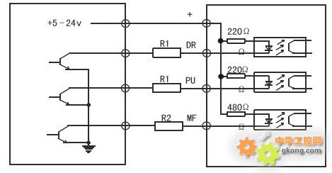

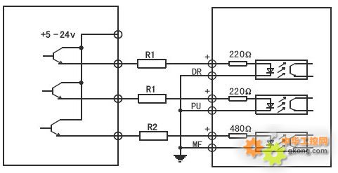

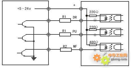

输入信号
所有信号都通过光电隔离为确保内置高速光耦可靠导 输出信号通,要求提供控制信号的电流驱动能力至少15mA。驱动器 驱动器输出信号通过光耦隔离输出,驱动电流为50mA。
内部已串入光耦限流电阻,当输入信号电压高于5V时,可根据需要外串电阻进行限流。
限流电阻R的阻值选取:
当控制器/执行器信号输出电平为
R1=0,R2=0
R1=510Ω,R2=820Ω
R1=1.2KΩ,R2=1.8KΩ
 共阳端接法
独立端共阳接法
独立端共阴接法

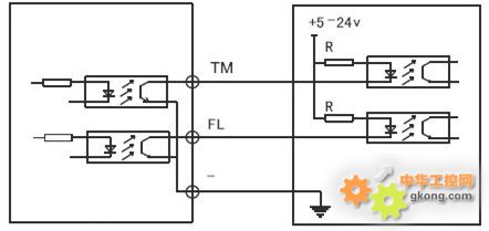

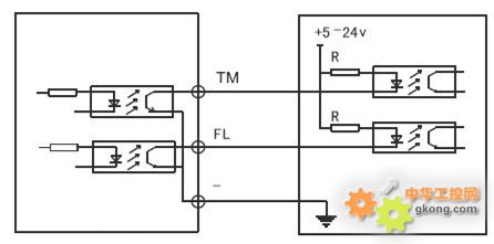

输出信号
共阴端接法
 独立端接法
