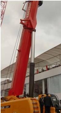

目前汽车起重机在吊臂工作过程中,特别是在进行载荷起吊的过程中容易发生油缸下沉现象,主要表现在:
1、在无有效载荷时,随着环境温度的变化,主推油缸内液压油因受温度影响冷凝后使得吊臂下沉;
2、当有有效载荷时,温度的变化引起更快速的吊臂下沉;
3、当起重机有有效载荷时,吊臂也发生下沉。
4、当吊臂的伸展长度不同时,下沉的速度和幅度也发生变化;
5、当承担的有效载荷大小不同时,下沉的速度和幅度也将不一致。
