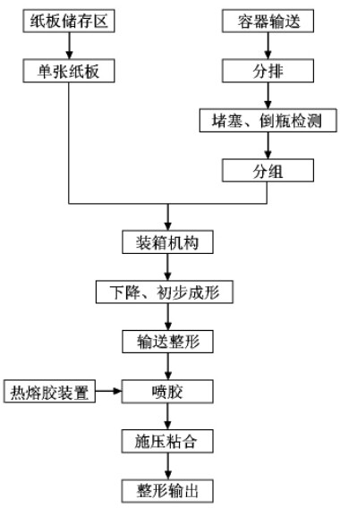

1.2开箱装箱封箱系统的工作原理
该机最大特点是由一页根据包装结构形式需求,经过压痕的纸板在装物品的同时自动折叠成纸箱进行装载物品,其工作原理是:将已灌装的容器经输送带输送到分组输送机构进行包装分组,进入装箱机构,同时单张纸板由纸板下吸机构将其从纸板储存区吸下,放到纸板输送机构上输送到装箱机构处,然后随同容器一起由产品纸箱下沉开箱机构处下降到主输送链机构,在这一过程中,纸板按照折痕进行了初步的开箱,随着主输送链机构间歇式的输送过程完成喷胶及施压粘合、整形输出包装机,完成整个包装过程。其包装工艺流程如图2所示。
图2包装工艺流程图

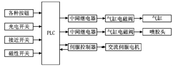

该开箱装箱封箱系统控制系统的主要任务是根据待装箱产品的工艺流程对各部分进行协调控制,控制动作主要包括:纸板供送、待装箱产品输送、纸箱装箱开箱、喷胶封箱整形。为完成以上各动作要求,本设备控制系统主要由PLC、各种光电开关、接近开关、磁性开关、电磁阀、交流伺服电机及其控制系统等部分组成,其控制原理如图3所示。

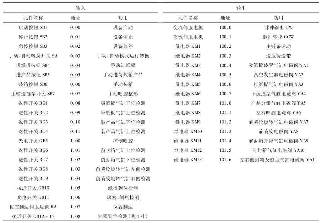

2.3 I/O地址的分配
根据PLC的输入、输出点数及控制要求,该开箱装箱封箱系统I/O地址的分配如表1所示。

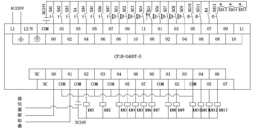

2.4 PLC外部接线图
根据开箱装箱封箱系统输入、输出点数及控制要求的需要,本控制系统选用欧姆龙CP1H-X40DT-D型PLC,其外部接线如图4所示。

表1 I/O地址分配值
图4PLC外部接线示意图
