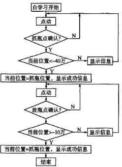

每次系统开机时装箱机器人(http://www.cartoner.com.cn/)控制系统都会按照上一次的抓、放瓶位置进行正常运行。但当瓶子的大小、形状改变时,需要重新确定抓瓶放瓶的精确位置。自学习模式就是在每次换瓶时学习抓瓶放瓶的位置一次以后,系统就能自动记住学习出的位置,直到再次换瓶子。点动中当按下“抓瓶点确认”键,程序首先判断当前位置是否在自学习区域,如在即把当前位置记下并在触摸屏上显示成功信息,如不在则在触摸屏上显示不在区域,并继续点动等待再次确认。随后继续点动以相似方式学习放瓶位置,学习完成自动退出自学习模式。其流程如图8所示。
图8自学习模式流程图
