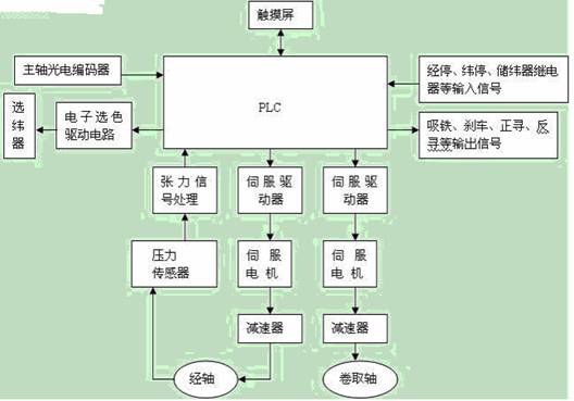

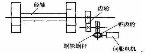

剑杆织机完成经、纬纱线的交织需由提棕、引纬、打纬、送经、卷取等五大运动的有机配合以及其他辅助运动的配合,才能得以完成。另外还有断经自停、缺纬自停、纬纱补给(换梭)等由辅助机构控制的辅助运动。整个运行过程控制复杂,既要实现织机启动、停车、经停、纬停及自动寻纬等基本功能,同时系统又由送经电机、卷取电机、减速系统、伺服控制器、张力传感器及相关机构通过伺服控制器分别调节送经电机和卷取电机的转速,以维持织物所要求的纬密,并保证张力恒定。下图是剑杆织机控制系统框图  控制电路以PLC为核心,或以单片机代替。下面主要介绍一下和伺服系统密切相关的电子送经与电子卷取机构。电子送经机构由张力信号采集系统、信号处理和控制系统、织轴驱动装置三部分组成。装在双后梁上的压力传感器检测经面张力,PLC在平棕时检测张力反馈信号,信号经PLC内部处理后控制我们的伺服系统,伺服电机通过蜗轮蜗杆传动至织轴上,控制送经速度,从而实现恒张力的自动控制,保证织轴由大变小的过程中保持张力均匀。下图为电子送经机构示意图。
电子卷取是根据织物要求的纬密,通过触摸屏输入织物纬密,有PLC控制伺服系统实现织物定量定速的卷取。采用伺服电机做动力,电机通过减速箱,由同步带传动到卷取传动轴,通过锥齿变向后,带动刺毛辊转动,对包覆在辊上的织物进行卷取,下图为电子卷取机构示意图。
