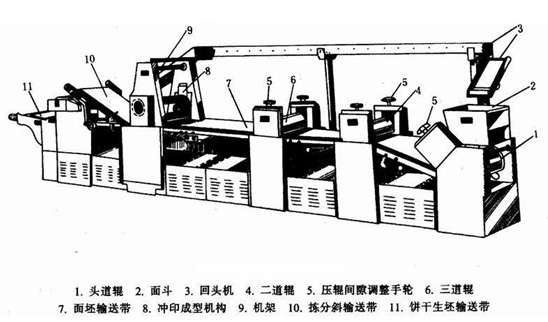

饼干冲印成型机主要由压片机构、冲印机构、拣分机构和输送机构等部分组成 。一般用于饼干、酥饼的生产。下图为饼干冲印成型机外形。
图1 饼干冲印成型机外形

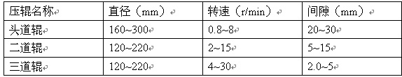

压片是饼干冲印成型的准备阶段。其工艺要求压出的面带平整致密连续,厚度均匀稳定,表面光滑整齐,不得留有多余的内应力。此机构一般由3对压锟组成,分别为头道辊、二道辊、三道辊。压辊直径依次减小,各辊转速则依次增大,下表为国内压辊的一般参数。
表1 压辊一般参数
为保证冲印成型机构得到连续稳定均匀的面带,要求面带在辊压过程中各处的流量相等,为此需要比较精确的速度匹配,否则面带会被拉拉长和皱起。

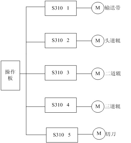

三、控制系统组成
食品冲印成型机械的控制系统框图如下所示。
图2 控制系统框图

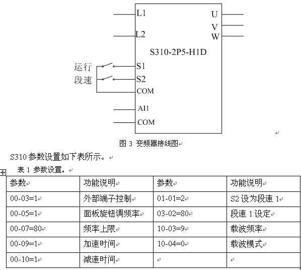

四、变频器选型及参数设定
每台设备选用4~5台S310-2P5变频器,分别控制输送带、头道辊、二道辊、三道辊(部分机种可能没有三道辊)、切刀,各带一台0.4kw普通4极电机。采用面板外拉,通过调节变频器运行频率以及压片空隙来调节饼干的厚度和长宽,要求在辊压过程中各处的流量相等,变频器保持同步运行。下图为S310接线图。
