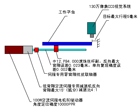

一:技术要求
1.       根据设备工艺情况,要求机构所控制的最终目标对象相对定位精度为0.001毫米;
2.       机构具备参数一致性,可稳定的实现批量生产,品质易于测控;
3.       由开环驱动机构所构成的闭环定位效率尽可能高;
4.       性能价格比尽可能高;
二:实现方案和计算
1.       按照技术要求,考虑实现方案如下:
2.       按照以下数据计算负载和电机的惯量比JL/J0:
工作平台重量 100KG
丝杆有效行程100毫米,导程4毫米,直径12毫米
减速机减速比 4:1
伺服电机 100W/AC220V/3P
JL/J0=(0.56/16)/0.03=1.2
3.       因负载惯量比远远小于5, 因此此系统将实现约150HZ以上的速度环响应频宽,符合系统快速性要求;
4.       如不考虑平台机构误差,自电机到滚珠丝杆螺母最大反向背隙误差(伺服电机空行程脉冲数)计算:
伺服电机角度分辨率10000PPR
滚珠丝杆最大反向误差0.023毫米,导程4毫米
减速机最大反向背隙误差15弧分(1圆周=360°=360*60′=360*3600″)
减速比4:1
减速机背隙脉冲+滚珠丝杆背隙脉冲=7+230=237脉冲
5.       如不考虑平台机构误差,自电机到滚珠丝杆螺母重复定位复现精度(伺服电机复现行程脉冲数)计算:
伺服电机角度分辨率10000PPR,定位精度1PPR
滚珠丝杆重复定位精度0.002毫米,导程4毫米
减速机同向背隙抖动误差1弧分(1圆周=360°=360*60′=360*3600″)
减速比4:1
伺服电机重复定位脉冲=20
6.       脉冲当量计算(最小步进移动单位):
伺服电机角度分辨率10000PPR
滚珠丝杆导程4毫米
减速比4:1
伺服电机1个脉冲等于0.0001毫米(0.1微米)
7.       动态时间计算
伺服电机最高转速:3000RPM
  伺服电机在3000RPM下移动一个脉冲当量的时间:2微秒
  因伺服电机的响应频宽=150HZ 远远大于2微秒,并考虑到最大背隙脉冲为237,
  综合得出系统闭环响应(未考虑平台连接机构)动态时间为 6毫秒
  如考虑机构的安全性,降低带宽有利于机构稳定,系统响应时间优于20毫秒;
8.       视觉系统功能分析
因机构及系统机械加工因素、温度、湿度因素,开环精度无法达到1微米,但机构可分辨且可驱动并可以实现0.1微米的最小步进单位,系统最终依靠CCD视觉系统得以纠正;
三:前述给定条件下精密定位系统机构及其控制技术实现步骤
1.       伺服电机驱动滚珠丝杆副以0.1微米的步进距离移动;
2.       位置脉冲的发出依靠运动控制卡发出AB向脉冲,当A向超前B向90°,电机正传;当A向滞后B向90°,电机反转;
3.       当单向运动时,位置脉冲数量和绝对重复定位存在最大20个脉冲的复现误差;
4.       当电机反向时,存在最大237个脉冲的背隙误差;
5.       误差的消除要依赖于CCD视觉系统的闭环控制,整个装置的最终相对定位精度是由CCD视觉系统来保证的;
