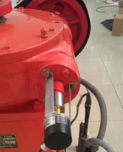

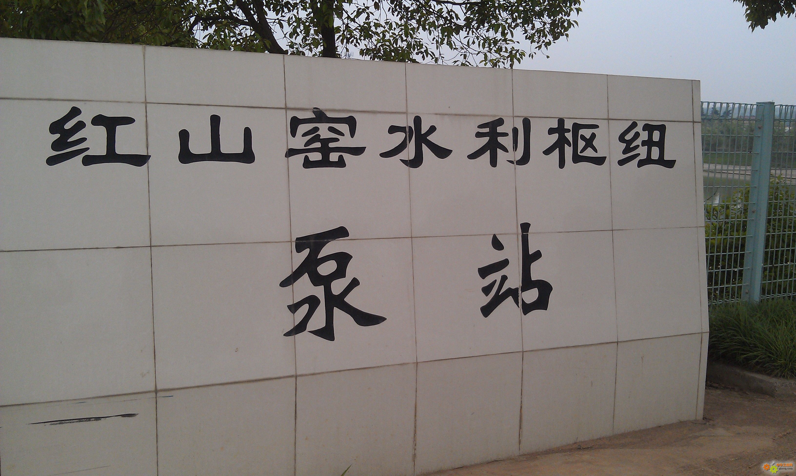

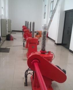

2012年4月份,南京某水利项目系统集成配套厂商接到南京红山窑水利枢纽泵站闸门改造项目,要求为4台抽引机配套可远程控制闸门自控系统,现场闸门机械限位开关高度为0-3.7米,使用的电动双吊点螺杆机启闭机。原本南京系统集成配套厂商打算使用德国进口的某品牌AVM58N-011K1RHGN-1213编码器,但是在调试时候发现每当闸门开到2米左右的高度时仪表就停止计数,后经现场问题排查,发现编码器需要转动7400圈才能实现闸门开度到3.7米高度,而原本使用的AVM58N-011K1RHGN-1213总测量圈数只有4096圈(12位),进口 16384圈(14位)的编码器需要特别订购,货期过长,而且价格过于昂贵。
南京系统集成配套厂商经过多方市场调研后,使用了上海精浦机电有限公司推出的测量圈数为16384圈(14位)钟表式齿轮真多圈SSI信号绝对值编码器来替换原来的AVM58N-011K1RHGN-1213, 利用SSI信号进入所配套的开度显示仪,从仪表上输出4-20mA模拟量信号进入总控室进行泵站闸门开度显示及控制,精度可达1mm之内,并且因为编码器防护等级达到IP67,更能适应现场潮湿环境,抗雷击性能强,改造后使用至今时间已经将近一年,整体效果非常成功,充分得到了南京红山窑水利枢纽业主的肯定,而且这样的安装方式给系统配套厂商提供了更加多样的选择,大大方便了现场对于编码器改造安装。
