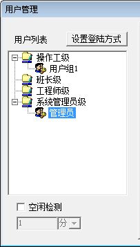

针对目前我国工业控制系统信息安全面临的严峻形势,安全保护成为工业现场应用系统不可忽视的问题,对于需要多种类型用户共同访问使用的大型复杂应用工程,必须解决好用户授权与安全性的问题,系统必须能够依据用户的使用权限允许或禁止其对系统进行操作。力控监控组态软件提供完备的安全管理机制,主要包括:用户安全管理、系统安全管理及加密授权管理。 用户安全管理 力控的用户管理具备完善的安全保护功能,以保证生产过程的安全可靠,配备多种用户级别,并可根据用户级别的不同,限制用户对重要工艺参数的修改权限,从而有效避免生产过程中的误操作。 用户级别分为操作工级、班长级、工程师级、系统管理员级。其中系统管理员级别最高,高级别用户可以修改低级别用户的信息,如下图。管理员用户可以修改用户组1的用户名、密码以及系统权限。不同级别里可设置多个用户,用户的级别名称也可以修改。

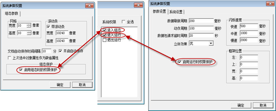

新增空闲检测功能,勾选上空闲检测选项可以设置空闲检测的时间。当系统检测出在该时间内没有操作,系统会自动退出目前所登录的用户。防止登陆的用户长时间离开无操作时,其他不合身份的人进行操作,从而保证系统安全。 用户的权限包括安全区权限和系统权限,运行系统中的变量及对象都具有安全区属性,用户有相应安全区权限才能操作该变量或对象,不同安全区的数据不能互相操作,保证了数据分布式的安全管理,系统权限包括进入组态、进入运行、退出运行权限。如下图。
系统权限中进入组态和进入运行的设置,还应注意勾选上系统配置中开发系统参数的“启用组态时的权限保护”和运行系统参数中的“启用运行时的权限保护”。这样在进入组态和进入运行时,只有输入正确的用户名密码才可进入。
