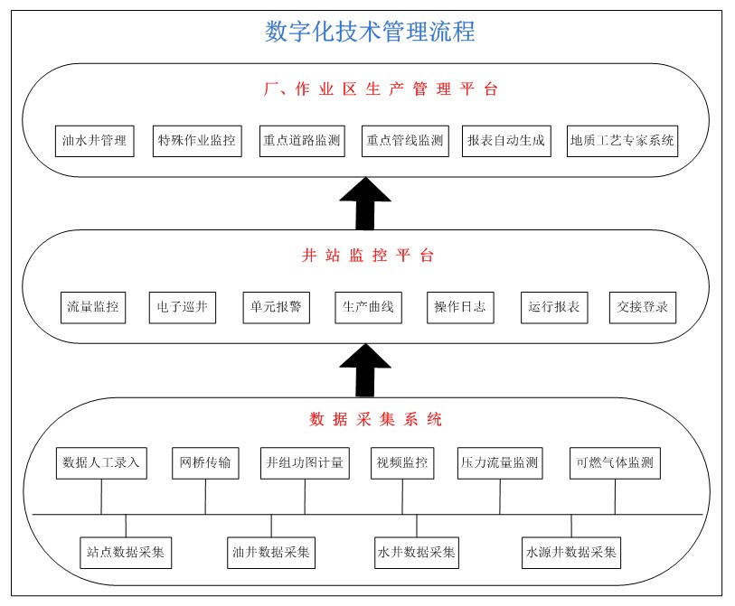

      数字化在信息化整体架构上是生产的最前端,以井、站、管线等基本单元的生产过程监控为主,完成数据的采集、过程监控、动态分析,发现问题、解决问题维持正常生产。与其他系统建立统一的数据接口,实现数据的共享,以生产过程管理为主的信息系统,是油田信息系统功能的延伸和扩充。所有管理子系统的建设主要为监管、分析、优化、更新实际生产相关的各个环节工作,达到高效智能化的企业化管理目标。油田数字化管理流程包括数据采集系统、井站监控平台、厂、作业区生产管理平台,其框架图如下:

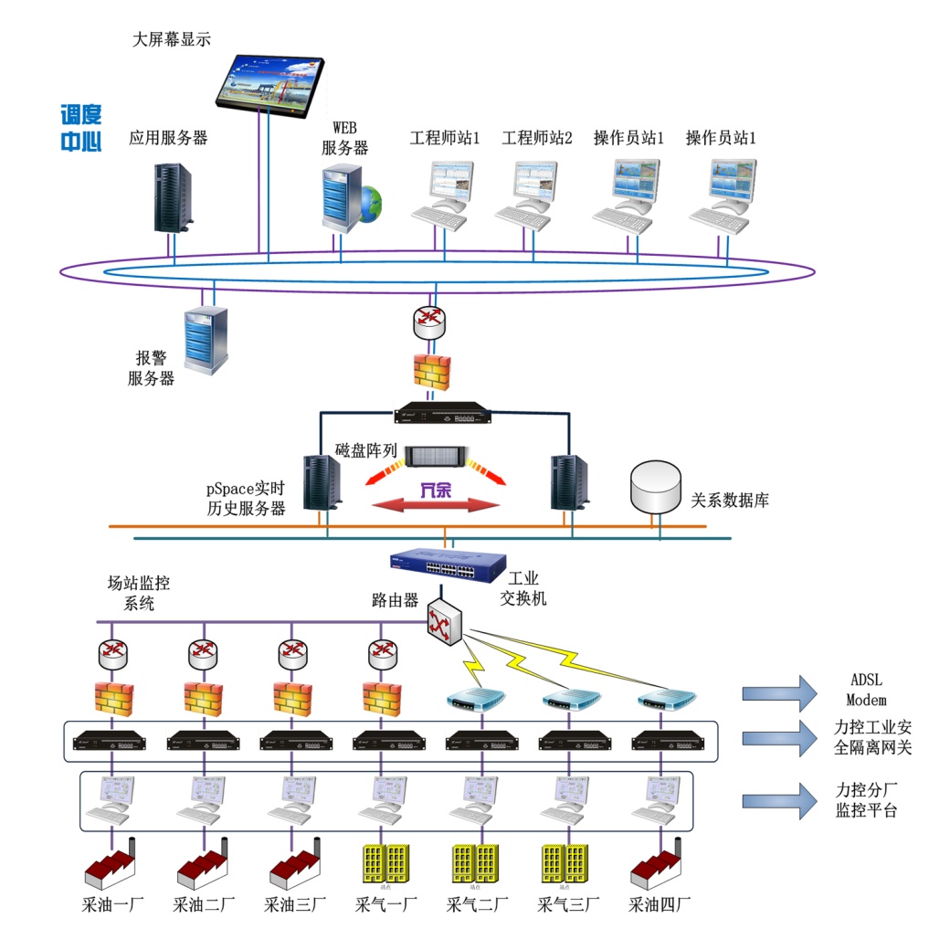

      数字化油田项目采用面向SOA的服务多层架构,该系统与地理信息系统、视频系统、管理信息系统无缝集成,所有的生产数据完全由力控自动化软件平台采用分布式构架进行远程汇总。以建设“油气田生产运行管理系统”为枢纽,建立面向油气田生产、科研、管理、经营的生产管理调度系统和信息资源共享平台,做到油气田生产管理指挥智能化、办公自动化、管理信息化、信息资源网络化、业务处理电子化以及决策科学信息化,实现油气田生产管理的高度协调统一,把油气田建设成为现代化的数字油气田。
      油田采气厂与输油处SCADA系统,先将采气厂与输油处的数据由各个分厂采集至信息中心,为生产与调度提供原始数据,在信息中心采用企业级的实时、历史数据库,汇集各采油(气)厂的数据,同时与地理信息系统、视频系统、管理信息系统无缝集成,将超过众多厂家的SI在统一平台上进行开发、实施和部署。将所有厂区工艺画面都进行了整合发布,通过Web浏览器即可访问到某厂的某个站控系统具体运行情况。
    2.2力控在数字油田的整体设计方案

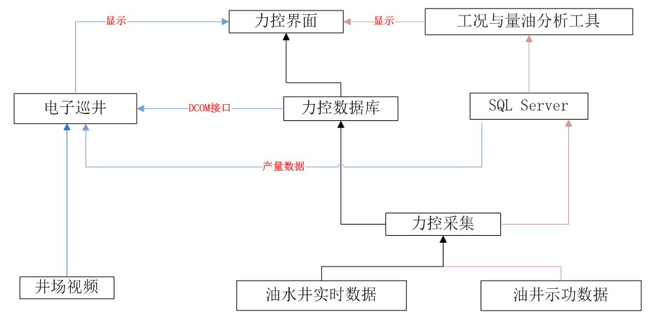

      监控组态软件ForceControl作为基础的油井、气井、联合站、集输等油田关键生产的数据采集与集成平台,力控企业实时数据库pSpace作为海量数据管理平台起到集中数据处理的作用。信息中心针对数据管理平台配备两台冗余的服务器,在内网中运行,为确保网络安全,专门配置一台双网卡服务器,一网口采集第三方软件的数据,另一网口接入至VPN专网。力控ForceControl组态软件以OPC方式采集第三方的数据,将采集的数据一方面交由本地实时数据库pSpace处理,另一方面通过力控的NetServer组件,供远端力控实时数据库pSpace快速访问数据。各分厂需要采集的数据经力控分布式实时数据库pSpace进行数据汇总后,统一送到面向SOA服务结构的管理系统中。
      厂级调度中心提供系统的全部功能,实现在调度中心通过计算机系统远程监控场站、天然气输配管网的运行情况。企业级实时数据库pSpace负责处理、存储、管理从场站、输配管网各远程站点传送来的实时数据,同时又为网络中的其它服务器和工作站提供实时数据。历史数据经压缩处理后存放在历史库中,也可以通过pSpace写入关系型数据库ORACLE中。

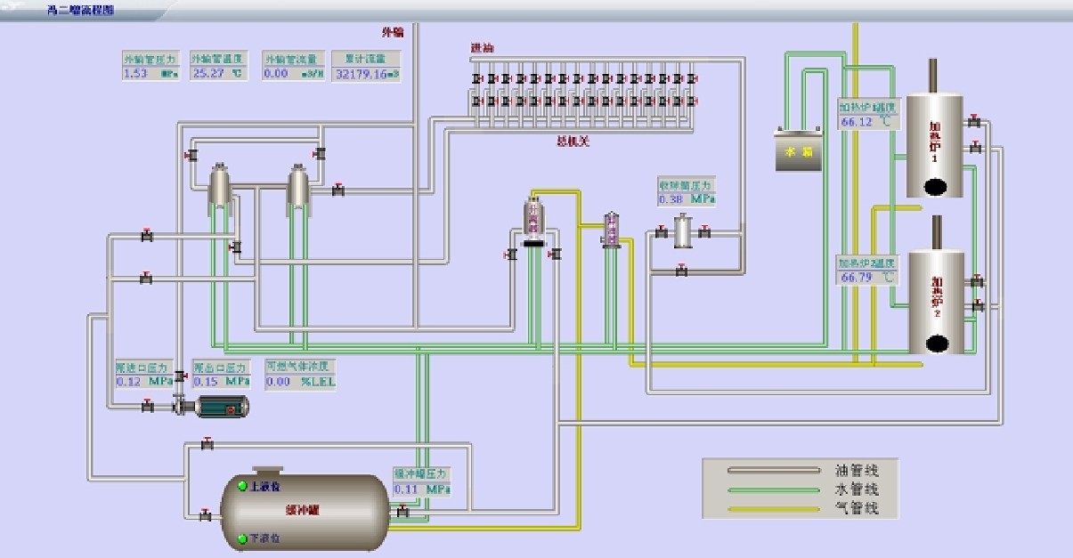

      采集自喷井、抽油机井、电潜泵井、螺杆泵井、注水井、配水间、注水站、油水集输管网、增压站、转油站、集输站、罐区等生产场所装置的实时生产数据,包括压力、温度、流量、液位、电流、电压、转速、功率、载荷、冲程、冲次等运行参数数据。并且包括油井的示功图计量数据,将增压站、注水井、接转站、联合站等以力控油汽版本软件制作好的工艺画面文件拷贝至数字化平台的工程文件夹中进行快速编译,可达到快速组态的目的,做到管理平台与站控的画面高度统一,实现生产实时、智能监控 。
      图形化界面完成后即可由pSpace web server进行页面的发布,具有相关权限的操作人员可以通过IE浏览器实时查看、控制等。

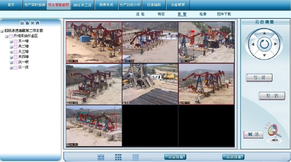

    3.2视频监控
      根据每个井场的井口数量的不同,设置不同套数的视频监控设备,以实现对整个井场的实时监控。每套视频监控设备可以对多个固定位置的预制拍摄或取证拍摄,同时具备智能物体行为分析功能,实现对井场的周界报警、非法闯入等事件进行报警并进行广播提示。实时提醒操作人员,操作人员可以根据报警的情况通过手动操作摄像机进行近距离,高清晰取证录像,同时也可以实现自动触发远程录像功能。
      智能分析视频服务器占用单台服务器,可实现安全防卫功能,有人员进入井场时,在增压点语音报警,自动变大井场画面,自动拍照、存储。增压点(作业区)值班人员通过变焦操作,对进入井场人员进行识别。通过语音通道播放音频警示文件(或通过麦克风远程语音警示)。通过服务器软件配置使之进行WEB发布,可以通过B/S模式进行画面切换。

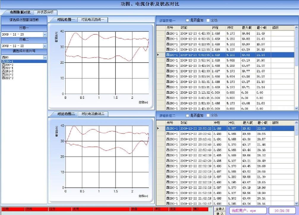

    3.3示功图分析
      示功图是油田对油井实施管理的重要依据,是油田的一项经常性的检查项目。快速准确方便地获取示功图对于及时了解油井产油状态和抽油机的工作状态,及时发现卡杆、断杆等故障,保持采油产量、减少电量消耗都具有非常重要的意义。所谓“示功图”、“电流图”,是油井生产中经常用的两个生产曲线,即由同时传输的一组二维数组绘制而成的闭合曲线。
      标准化站控软件中的示功图系统将数据转存至站控的量油软件数据库中,由油汽院的示功图分析模块做油田产量的计算及抽油机工况的分析。借助于示功图,可以判断出采油设备工作及供油情况是否正常,以便对非正常油井进行及时的停机作业,减少设备的无效磨损,节约无效的电能消耗,保证其工作在最佳状态。

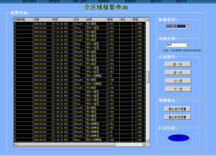

      站控系统在关键区域都安装有可燃气体报警检测传感器,大多为单一的气体报警开关,一些则是多种气体含量分析的传感器,由专用的数采仪将可燃气体的成份、含量等通过通讯方式将数据采集至站控计算机中,针对各种气体的浓度进行柱状、饼图等做分析曲线工作。此类数据的集合至数字化平台中即可对所有站点进行安全环境的检测,对于判定事故原因与责任提供原始依据。
      同时通过网络数据库将站控相关可燃气体标签变量采集至数字化平台pSpace中,根据不同的站点实施灵活的查询模式,利用报警控件进行报警数据的统计和分析。报警内容包括报警数据名称、报警时间、报警时刻数值、报警类别,报警级别、报警是否确认等,报警字体和背景颜色根据报警级别和确认状态不同而不同。

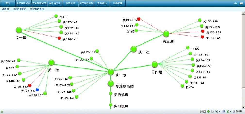

    3.5设备自检
      设备自检子系统能够实现对网络设备、现场仪器仪表等数字化相关设备的定时自动巡检,对故障设备进行报警提示,为后续维修保养、系统预警提供应用支持。
      系统主界面展示当前站点、井场以及单井的网络通讯、现场在用仪表设备的工作状态。仪器仪表设备包括一体化载荷位移传感器、RTU等。当网络拓扑图上的绿色图标变为红色,说明当前系统中的网络设备出现故障。红色圆点代表当前展示的井场及其下辖单井设备工作状态异常。当网络拓扑图上的绿色图标变为蓝色,说明当前系统中的仪器仪表工作状态异常。同时此系统还具备查看实时故障信息以及历史故障信息的功能。

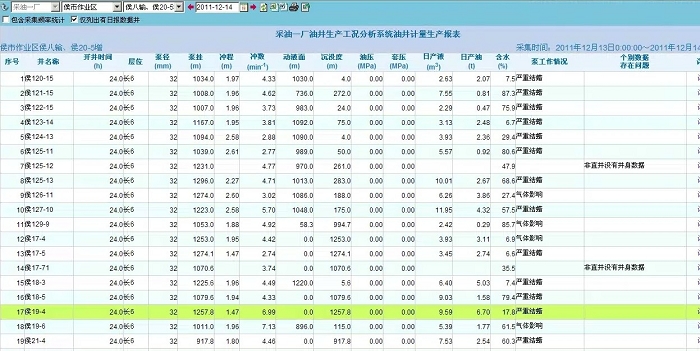

    3.6电子报表系统
      电子报表主要为油田生产管理汇报工作提供一个智能报表平台,产量数据、设备台账、子系统分析、生产监控数据等都需要报表输出的支持,可灵活替代原有手工报表的方式。由实时历史库平台pSpace组态,可对普通如班报、日报、月报、年报等基于时间标签的报表进行存储、查询、打印、输出等工作。同时可以生成各种样式报表、图表,从而为分析优化决策提供数据基础。

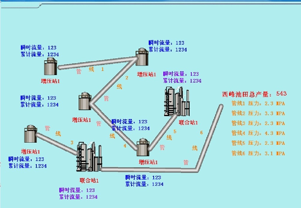

    3.7管网检测
      管网检测主要包括实时监测井场集油管线、站点外输管线、注水管网的压力流量运行状况,并设置预警报警界限,从而在异常情况下实现自动报警预警功能。平台的实时数据库通过OPC协议将首、末站的现场压力流量数据采集到数据库中,以管网拓扑图的形式展示。
      泄漏是输油管道运行的主要故障。输油管道被打孔盗油以及腐蚀穿孔造成泄漏事故屡有发生,严重干扰了正常生产,造成巨大的经济损失。具体实施方法由实时数据库的图形化曲线工具制作实时曲线分析,并进行后台报警处理,有关键性报警时需要提醒操作员/管理者加以重视。经过WEB发布,使得更多监管部门可随时看到管线泄漏分析系统的情况,对于评估管线输油状况及安全责任区划分起着重大作用。

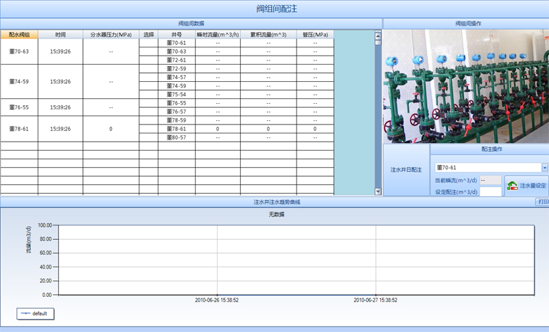

    3.8供注水分析
      关于供注水分析系统,主要是实时显示供注水管网、注水井、水源井运行状态和相关参数。各个界面均可显示实时及历史数据;由标准化站控系统完成对注水井及阀组的监控,一方面可以选择需要设定的注水井进行注水量设定,另一方面可以通过设置注水井注水压力和瞬时流量波动上下限,若超限则系统会及时报警。
      将所有站点的供注水数据通过网络数据库同步至平台实时数据库中,由实时数据库图形化棒图等工具进行供注水量与油井产量的数据对比关系,可以根据脚本运算得出注水量给定的建议数据值,从而确保节约注水和平稳注水。
