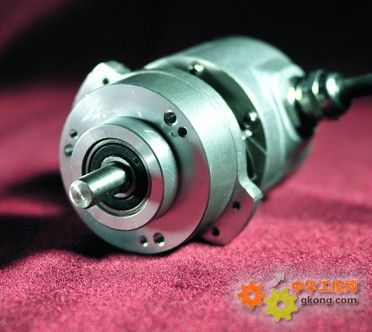

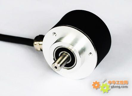

编码器:绝对值齿轮真多圈编码器,SSI信号输出,盲孔轴套型GMX425 HE12 SGB-4米
重载轴承支座:F60042
上海精浦的GMX425 SSI编码器与进口品牌的绝对值多圈编码器类似:
1)与进口品牌的绝对值齿轮组真多圈完全一致的绝对值技术,可靠性得以保证;
2)一样的安装尺寸与方式、一样的防护等级、温度等级、EMC电磁兼容性(2级)
3)一样的25位SSI信号接口,便于直接替换
4)一样的电缆长度定制要求

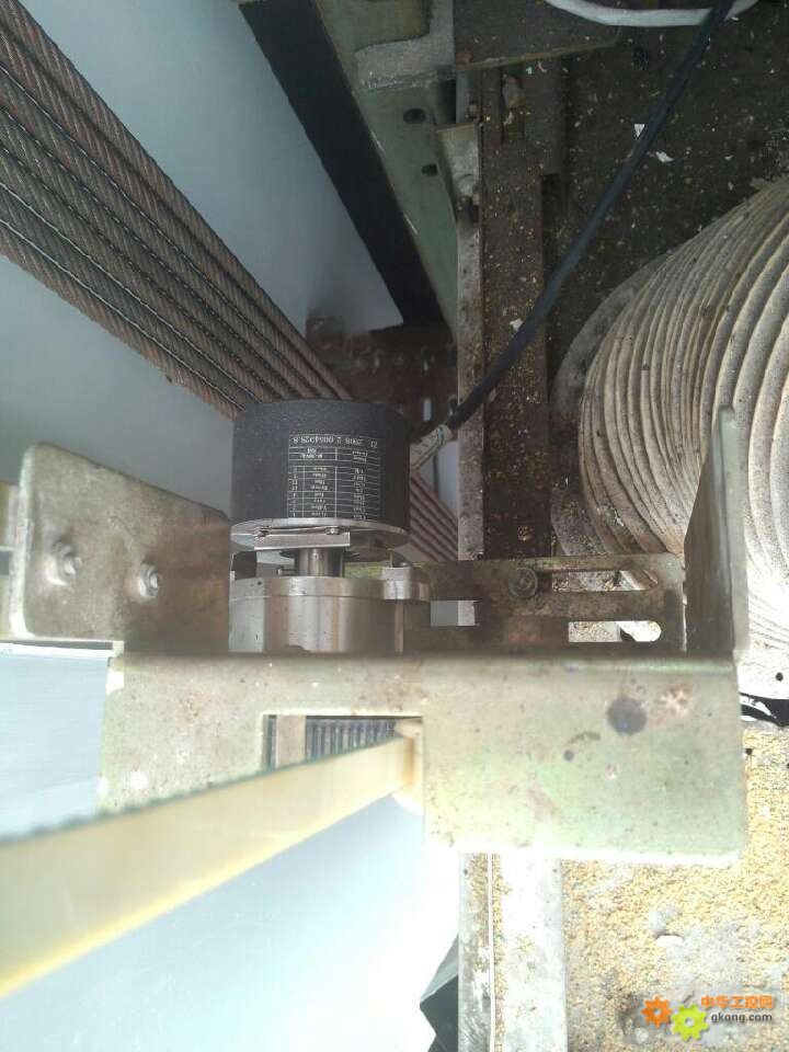

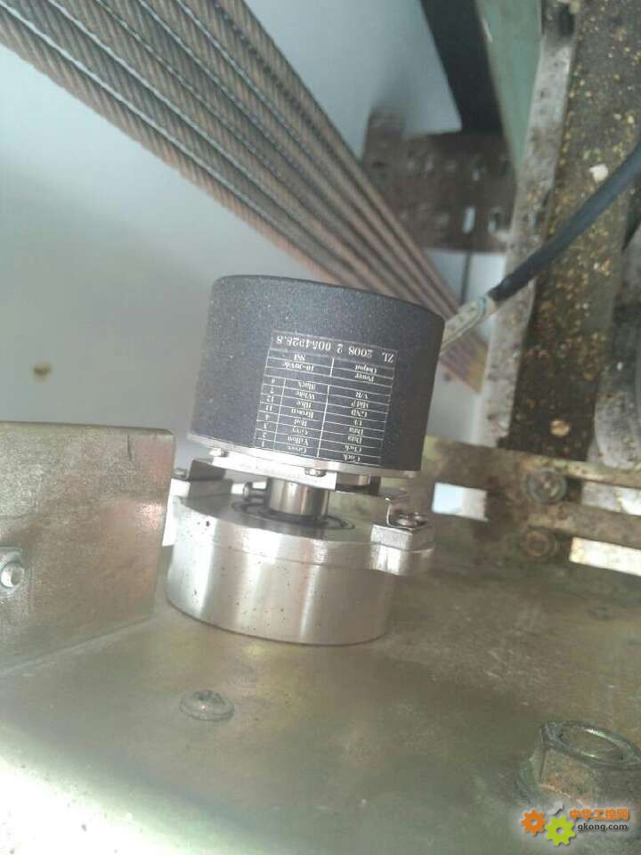

广东某电梯维修公司的项目,电梯品牌为迅达电梯的快速直梯,原使用海德汉ROQ424和亨斯乐的AC58/1213,均为SSI信号。其编码器转轴直接安装于皮带轮轴中心,没有用联轴器,编码器使用损坏严重,某些基本3-6个月开始损坏,很少有用过1年的。电缆长度为特制的4-5米。过去维修备件很难买到,据说都是定制的,且进口货期长。最近选用了上海精浦的绝对值多圈编码器替换,用下来效果很好,基本一年没坏,超过了某些进口品牌的编码器。但是因为是通过中间商换牌,蒙骗客户是“进口定制”,故购买困难,上网搜寻找找到了上海精浦并试用了我们的产品后发现,过去进口编码器选用有轴夹紧法兰,直接安装于皮带轮轴上的安装方式不合理,故推荐精浦的盲孔轴套+重载轴承支座的方式,在客户试用替换后,效果很好,故客户现在一直在追加订货,以期对原进口编码器的逐步替换
