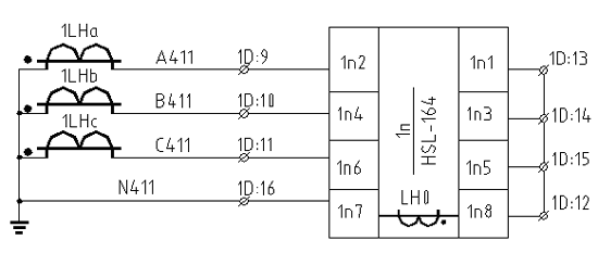

HSL-164的起动元件由两部分构成:第一部分是带有浮动门槛的相电流突变量起动;第二部分是零序辅助电流起动,该零序辅助电流由保护装置内部接在N411线上的零序电流互感器产生的外接零序电流,其原理如图2所示。
图2HSL-164保护装置交流电流回路

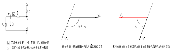

当线路发生接地故障时,相电流突变量、零序辅助电流起动元件同时起动。保护起动后,由零序电压与外接零序电流判别零序功率方向及零序电流是否达 到定值。在中性点直接接地的网络中,零序电压与零序电流的关系是:保护安装处的零序电流由母线流向被保护线路(保护取用的电流方向),同时零序分量电流、 电压仅存在零序网络中。零序网络是无源网络,因此保护方向上接地故障时的零序网络如图3所示。
Z0是保护安装处保护反方向的等值零序阻抗,由图3可得
式中:φ0为Z0的阻抗角,一般φ0=70°~85°。
在保护方向上发生接地故障时,3U0滞后3I0的相角是110°~95°,且滞后的相角不受过渡电阻Rg影响,仅取决于反方向上的零序阻抗角。用微机继电保护测试仪在HSL-164保护装置上加一相(A相)电流,从保护装置本体上显示Ia:5A,0°;3I0:5A ,-180°。由保护装置交流电流回路可知,在这种试验条件下Ia、3I0应该一致。而实际数据表明3I0方向接反,由上图可知在3I0反向时保护装置不会判别为故障方向,保护不动作。
