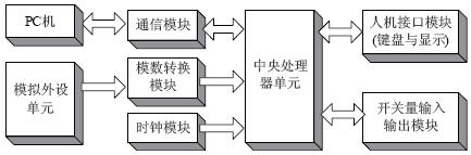

   微机保护实验仪接收PC机传输的数据,完成设定实验,并显示和上传有关的实验结果。硬件电路分为模拟外设单元、数字外设单元和中央处理器单元三部分。模拟 外设单元为三种保护提供足够的电压电流输入。数字外设单元包括模数转换模块、开关量输入模块、人机接口模块(键盘与显示)、时钟模块、通信模块、开关量输 出模块,用来完成微机继电保护的实验功能。中央处理单元包括CPU、外扩存储器、电平匹配模块和仿真器接口。硬件电路设有多个测试点,可用万用表和示波器 对实验过程中的各个量进行测量。各部分连接框图如图1所示。
  图1 实验装置组成框图
    本硬件实验所需要的故障电压和电流信号来自短路电压电流发生器或继电保护测试仪,信号进入模数转换模块,由中央处理单元进行处理。如果满足动作条件,中央 处理单元将发出跳闸信号,同时与微机保护实验装置操作平台(即PC机)通讯,最后由PC机综合所有信息,并对信号和动作行为做进一步处理。
