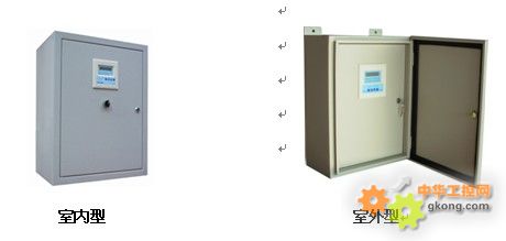

IC卡机井灌溉控制箱是IC卡农业机井灌溉收费控制系统中的核心设备,它将机井灌溉控制器、交流接触器以及配电设备安装在一个机箱内,可以采集灌溉用电量、用水量或灌溉时间并自动收取灌溉费用。IC卡机井灌溉控制箱不仅使管理部门实现了先收费、后灌溉的管理目标;也使农户达到了借助IC卡自主浇地的目的。该产品成功解决了农业机井灌溉管理中长期存在的电费/水费计量不准、拖欠灌溉费用和浪费水资源的难题。

IC卡机井灌溉控制箱按照收费方式可分成以下5种:
◆ 电计量型:按照电量收费,需外接脉冲电表或串口输出的智能电表;可显示电量、按照电量充值,也可显示金额、按照金额充值。
◆ 水计量型:按照水量收费,需外接远传水表或流量计;可按照水量显示、按照水量充值也可按照金额显示、按照金额充值。
◆ 时间计量型:按照时间收费,不需外接电表或水表;按照金额显示、按照金额充值。
◆ 电水转换型:把电量转换成水量,按照水量收费,需外接电能表。
◆ 水电计量型:水量和电量同时计量,按照电量(或水量)收费,需外接电能表和远传水表。

在每眼机井旁安装IC卡机井灌溉控制箱,在每个村(或每个充值点)配置一台IC 卡专用管理机(或充值仪),负责为本地区农户的IC卡充值。每个农户配备一张IC卡,农户在浇地前必须先持IC卡到充值点充值,然后才可划卡浇地,浇地完成后再次划卡即可关闭水泵。在本次浇地过程中用了多少电、多少水或多长时间,就自动从农户卡内扣除相应的费用,卡内金额用完就自动停泵。一台控制终端可以供多个农户(轮流)使用。
