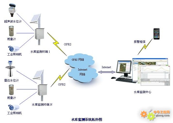

1、系统组成
该系统主要由现场检测设备、远程监测设备、通信平台和监测中心四部分组成。

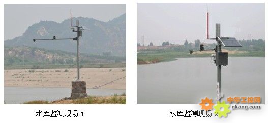

现场检测设备:
由水位计(超声波水位计、雷达水位计、投入式水位计等可选)、翻斗式雨量计和工业照相机组成,负责计量水库水位、降雨量数据,并对水库现场进行拍照。
远程监测设备:
即水库监测终端(太阳能供电型),负责采集现场检测设备检测到的数据和图片信息,并通过GPRS网络将现场信息传送给监测中心。
通信平台:
包括GPRS网络和Internet网络(监测中心需办理固定IP)。各水库的水位、降雨量数据和现场图片经GPRS网络传输到Internet公网,并通过固定IP地址传送给监测中心服务器。
监测中心:
包括交换机、服务器、UPS电源等硬件设备和操作系统、数据库、水库监测系统等软件组成。

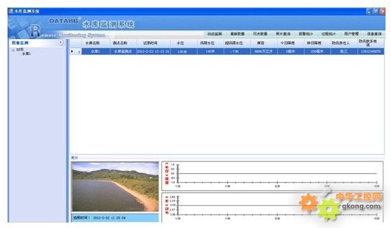

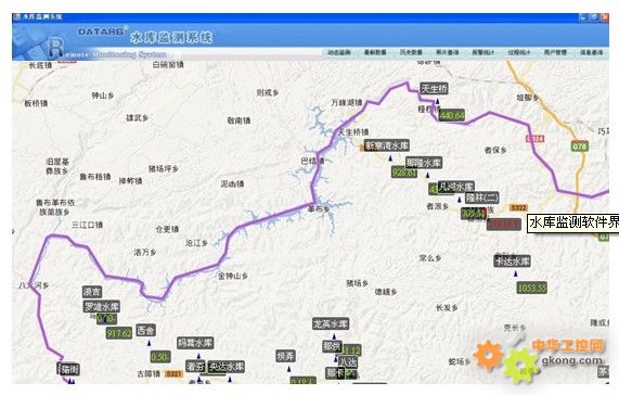

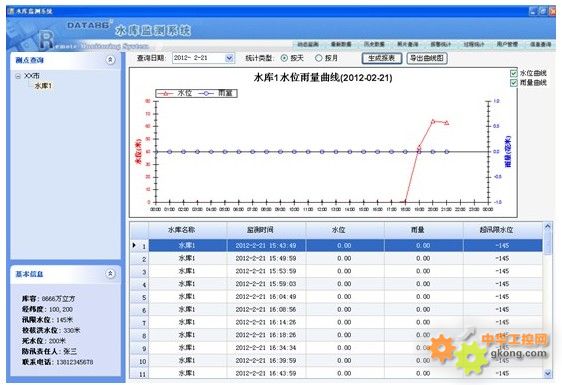

◆ 主界面以水库分布图为背景,直观显示各水库分布位置、当前水位和降雨量数据以及设备运行状态。
◆ 集中显示各水库测点的最新水位、当前降雨量、累计降雨量、电池电压和现场照片等,实时展现水位、降雨量动态曲线。
◆ 可定时更新监测数据和现场照片;可手动问询各测点的水位、降雨量数据,可远程拍摄水库现场照片。
◆ 当水库水位高于汛限水位或低于死水位时,系统通过弹出提示框、发出报警音、向相关责任人发送报警短息等多种形式提示报警信息,并自动拍摄现场照片传送给监测中心。
◆ 兼容自报式、查询应答式等多种数据上报方式;采用自报式时支持定时上报和越限自动加报。
◆ 具备水位、降雨量和报警记录的历史查询功能,支持Excel导出和直接打印。
◆ 可任意设定起始时间,查询时段内的报警照片。
◆ 可按照时、日、月、旬、年等时间段生成水位、降雨量统计报表;可自动生成水位、降雨量过程曲线。

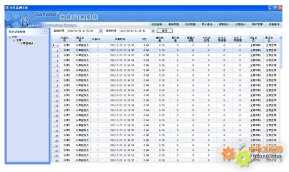

◆ 水库监测终端(详细了解)支持在线设置参数、在线升级和自动校时功能。
◆ 水库监测终端可存储不少于1年的历史数据,掉电不丢失;支持人工置数和历史记录本地下载功能。

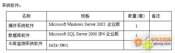

4、系统配置
(1)监测中心配置
硬件设备:
