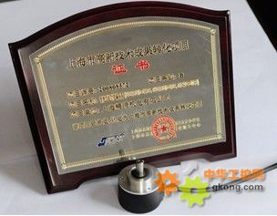

3.GEMPLE绝对值多圈编码器在塔吊黑匣子上应用的骄人业绩
上海精浦的绝对值多圈编码器GAX60系列,作为2008年上海市高新技术成果转化项目,早在塔吊黑匣子标准出来前就已经有上海九院、大连理工大学、上海交大等研发黑匣子选用及制定标准,2009年已经由大连、上海等大学以及成都、大连、上海等几家塔吊黑匣子相关研发生产单位选用并正式进入黑匣子应用中,其中成都某家厂家随设备出口马来西亚、泰国,经4年多的连续出口选用,可靠性高,安全效果明显,是出口用户指定配套产品。
2011年,上海精浦又根据塔吊黑匣子市场实际需求及成本的要求,在GAX60的基础上减少了测量圈数到64圈,测量总分辨率减少到14位(16384),大大降低了器件成本,并在生产规模化及高成品率上取得进步,使之价格与市场上的单圈10位绝对值编码器相当,而大受用户欢迎,并已有十多家塔吊黑匣子用户选用,经两年多的选用,以返修率极低,且方便可调,现场服务成本也很低,是所用用户一致认可的性价比极高的产品,目前在用用户都已指定选用。
