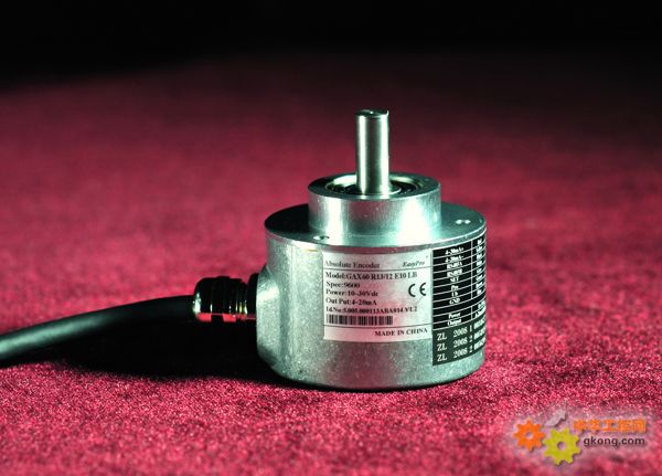

位于南京的一家德资公司(也是工控行业知名企业)的德国设备上编码器坏了,原先采用的是德国的绝对值编码器,因年代久远已经找不到相关型号规格,或是其他替换规格交货期比较长,国内寻找其他德国品牌编码器替换,或因规格不明或要求达不到而没有寻到,听别的用户介绍说我们上海精浦有做高品质绝对值编码器,而求助于我们,根据他们的介绍的情况及要求,推荐了我们的GMS412 RE10 SGB 的SSI输出单圈绝对值编码器。
到现场看了安装编码器的机床,该设备是一个加工铜端子的德国进口机床,铜排在一端进去,在机床里进行切割、钻孔、打磨的工序,出来就是一个个已经加工好了的端子了,绝对值编码器的作用就是一个电子凸轮装置,机床的中心是一个大圆盘,编码器测的就是大圆盘的角度,到达一个个固定的角度后就完成固定的工序,一直循环往复。
  从现场情况看,原先采用的是进口的编码器,看来确实也是有点要求的:因为现场有冷却油会直接喷到编码器上;机器内温度较高,希望工作温度能达到长期80度;金属铜排加工振动较大;等等要求,据说看了一些进口编码器资料都难以达到要求,为此他们其实对于我们国产编码器并不放心,另外关于我们国产绝对值编码器的性能稳定性,包括信号的匹配兼容性等等都不太放心,为打消用户的顾虑,上海精浦提供了一个绝对值编码器给他们试用,试用了一个月后完全没有问题后再购买。
在用户拿到上海精浦国产绝对值编码器,并装上了德国设备后,在外形尺寸、信号兼容性方面完全匹配,在经过一个多月的机器连续不间断工作下,使用很稳定,对于防护等级、高温、振动等工况完全胜任而没有出现任何问题,用户非常满意,因为这台机器是连续生产工作的,用户再追加购买了一个做备件。并且表示他们其他机床的改造继续采用我们的编码器。
  现场采用的是我们提供的欧洲标准规格的GMS412单圈ssi信号输出的绝对值编码器,之所以选用我们的国产绝对值编码器,因为1)机床内一直在注油,我们的编码器外壳全金属无螺丝密封,密封性好,2)高温,机床内的温度是非常高的,我们的编码器温度范围是零下40度到80度,满足了用户80度的要求,3)稳定性和兼容性,他们是先试用了一个月再购买的,在一个月内我们编码器和他们原先的设备非常完美的兼容,而且没有任何问题,4)我们的专业技术能够确认原来编码器的内容,并提供完全兼容的产品,同时给与的售后服务及承诺是进口品牌做不到的。5)其实我们的类似成功应用案例已经很多了,包括军工、航天、户外工程机械等等,这家用户也是听了其他已经用得好的用户介绍,才相信国产也有这类高品质绝对值编码器,并找到我们的。
