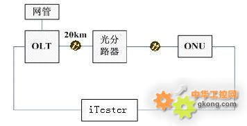

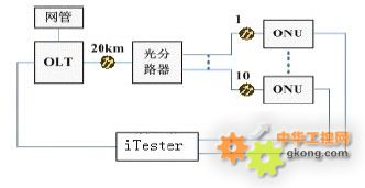

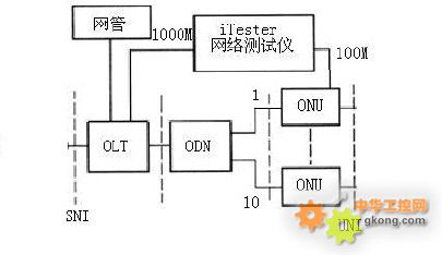

入方式和物理层规范-增补文件:用于用户接入网的媒质接入控制参数、物理层和管理参数宽带PON 系统测试结构如图1 所示,PON 系统由局端OLT、ODN(光分配网络)和用户端ONU(光网络单元)组成,为单纤双向系统。在下行方向(OLT 到ONU),OLT 发送的信号通过ODN 到达各个ONU;在上行方向(ONU 到OLT),各ONU 在指定时间发送信号到OLT。ODN 由光纤和无源光分路器等无源光器件组
成,在OLT 和ONU 间提供光通道。使用iTester 网络测试仪进行XPON 系统测试时,需将OLT 接入网络测试仪的一个端口,将剩余ONU 设备分别接入网络测试仪的其余端口,系统测试结构如图1。

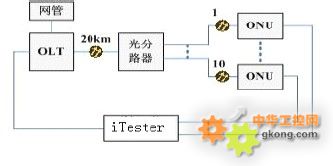

测试环境:
参照上图连接1个OLT和10个ONU,每个ONU仅提供一个端口连接至iTester网络测试仪端口。OLT与光分路器之间接入20km盘纤。

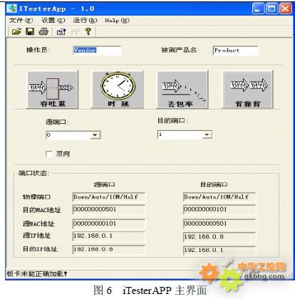

iTesterAPP是一套自动化网络性能测试软件,符合IETF的RFC2544规范,能自动完成网络产品的吞吐量、丢包率、时延和背靠背测试。

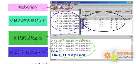

iTesterATT软件界面划分
iTesterATT 软件界面分为测试系统控制区、测试系统状态显示区、测试流
程设置区和测试详细信息显示区。如图2 所示。

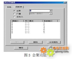

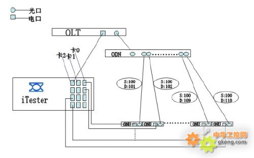

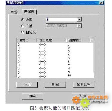

在对XPON系列产品进行测试时,首先必须按照图1( 宽带PON系统测试结构)对iTester网络测试仪及UUT(Unit Under Test)进行相应的连接。选择会聚功能。选择了会聚端口后,ATT 将自动配置匹配表(如图3),用户也可以对其进行删减。

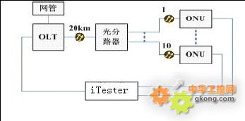

iTester网络测试仪对于XPON系统OLT+ODN+ONU的网络拓扑结构,是通过iTesterATT中的端口会聚功能来实现测试的。假设被测系统由1台OLT+1台ODN+10台ONU构建。这样iTester网络测试仪需要配置一个机箱+3张4PORTS10/100/1000M测试模块。测试仪与被测系统配置为:OLT的一个GE端口连接在iTester网络测试仪的一个口上,再用10个端口分别连接到不同ONU的电口上。物理连接如图4。
物理连接完成后,便可以进行相关功能或性能测试了,通过iTesterwindow软件进行MAC地址的跳变,使0口原MAC地址为0X000000000100,目的MAC从0X000000000101跳变到0X00000000010A;1至10口的原MAC依次设为为:
0X000000000101、0X000000000102、0X000000000103 …… 0X00000000010A,目的MAC地址都为0X000000000100。这样从0口发出的1000M流量被均匀地分成10个流量为100M的数据流,通过ODN分别发送到不同的ONU上,同样测试仪发包通过ONU经过ODN再把数据发给OLT,使测试仪的0口收到10个ONU中传输的流量(端口会聚功能)。
图5是iTesterATT会聚功能的端口匹配关系。
在会聚模式下,通过iTesterATT可以测试PON系统在64字节、512字节和1518字节包长的吞吐量、丢包率。建议针对每一种包长的测试时长在3分钟左右,后续根据产品的成熟度,逐步减少测试时间。iTesterATT 的测试配置可以保存,这样后续测试可直接调用保存的配置,
大大节省测试时间,提高了测试速率,简化操作。测试执行完成后,可以在测试信息显示区显示测试结果和测试数据等信息。这些信息同时保存到工程目录下以日期命名的.log 文件中,log 文件针对每个测试项有独立的记录,包括测试项测试通过或测试失败信息、每个端口发送包计数、每个端口接收包计数、每个端口接收的FCS 错误包计数和每个端口接收的净荷错误包计数,这些文件以日期为文件名,方便跟踪分析使用。测试是否通过是根据匹配表的设置由iTesterATT 计算的。测试最终结果通过Pass 或Fail 提示,如果整个UUT 的测试通过,则以蓝色字体显示:“The UUTTest Passed!”;如果整个UUT 的测试失败,则以红色字体显示:“The UUT TestFailed!”。这些提示非常醒目。对于研发测试,信而泰科技提供iTesterAPP 软件执行RFC2544 测试,iTesterAPP软件界面如图6。
