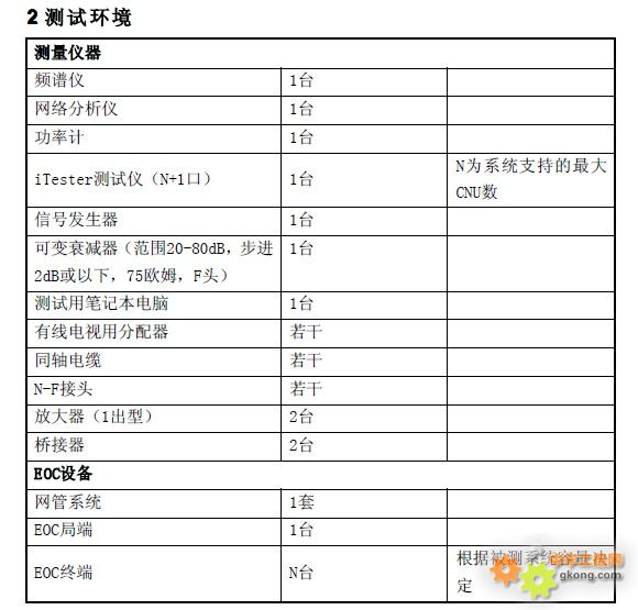

2 测试环境

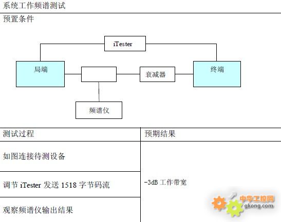

1.1 EoC 设备总体性能测试 1.1.1 系统工作频谱 测试项目 EoC 设备总体性能测试 测试分项目

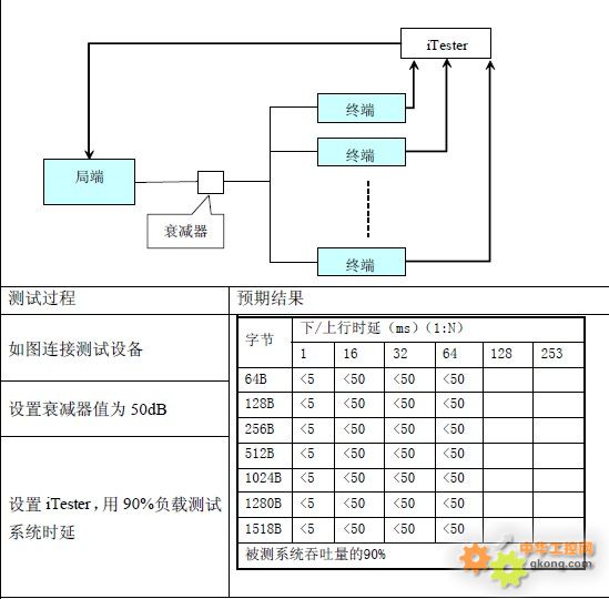

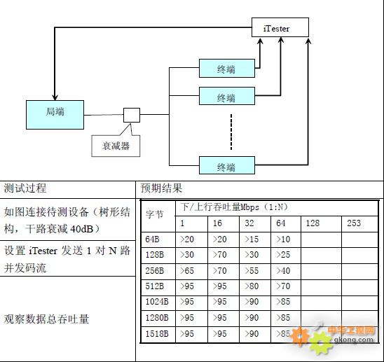

1.1.2 吞吐量 测试项目 EoC 设备总体性能测试 测试分项目 1:N 吞吐量测试(N=1~系统支持的最大CNU 数) 预置条件
1.1.3 传输时延 测试项目 EoC 设备总体性能测试 测试分项目 1:N 传输时延测试(N=1~系统支持的最大CNU 数) 预置条件

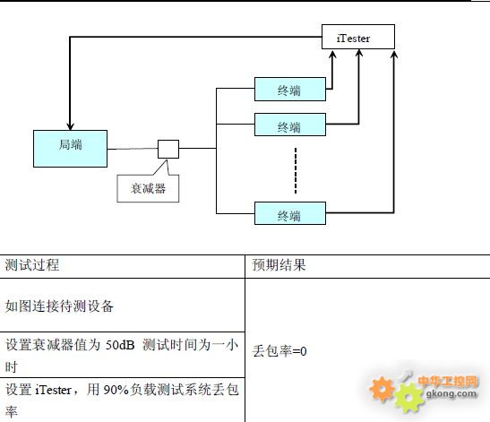

1.1.4 丢包率 测试项目 EoC 设备传输性能测试 测试分项目 1:N 丢包率测试(N=1~系统支持的最大CNU 数) 预置条件
