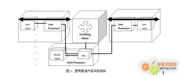

  以下以典型的宽带通信产品系统为例,介绍各功能卡关注的测试项目:
2.1线路接口及线路处理卡(Line interface card& Line processing card)涉及的测试项目
    -光模块,光发射/接收功能, 光接收灵敏度
    -时钟恢复功能
    -Sonet/SDH 告警
    -板内时钟单元
    -以太网功能(各种速率、工作模式、以太网接口及转发芯片)
    -输入队列和缓存(芯片内部或外部FIFO或RAM)
    -CPU小系统以及与其他卡的通信通道和接口
    -转发表(各种RAM、CAM等)
    -输出队列和缓存(FIFO和RAM)
    -包处理能力(丢包率、包延迟、错误包处理、是否能达到线速)
    -板内模块之间的连接关系(短路、断路等)
2.2主控板( Main Processing Card)涉及的测试项目
  -主控板的处理能力,是否能快速、正确的处理信息
  -控制通道功能
  -与其他模块的接口速率是否能达到线速
  -日志存储及控制台接口
2.3交换板( Switch fabric Card)涉及的测试项目
  -测试从各个端口来的各种包是否能最大速度完成交换
  -交换芯片内部的输入、输出缓存
  -板内控制系统及外设
  -与其他单板的接口
