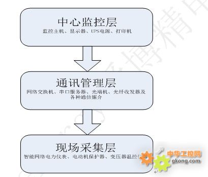

智能低压配电系统一般主要由智能元件、现场总线、通信控制器、监控主机等组成。地铁智能化供配电系统从结构来看可分为三层:现场采集层、通信管理层和中心监控层。
中心监控层:是整套系统的控制核心,实现遥测、遥控、报警显示、数据存储等功能。监控软件AcuSys System具有强大的组态功能,可根据用户需求添加功能模块,良好的人机互动界面给用户带来了极大的方便,且对现场的所有智能电力仪表、智能开关、马达保护器具有访问和控制功能。
通信管理层:通信管理层是监控终端设备与中心监控设备连接的信息桥梁,通过通信协议转换,实现数据的通信。
现场采集层:全部采用智能化控制终端设备,包括Acuvim系列智能电力仪表及其他装置、断路器、直流屏、温控仪等。通过通信管理层将智能装置内采集到的数据信息上传至中心监控层进行人机互动,构成了一个有机协调的低压智能监控系统。

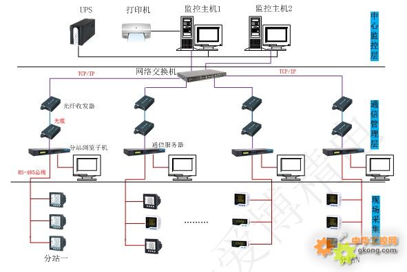

按照GB 50157-2003《地铁设计规范》的规定,配电监控系统中低压部分应该对进线、母联、无功补偿、馈线回路进行遥测、遥信、遥控。中心监控层使用AcuSys System配电管理系统进行数据管理,系统不仅以数字报表形式为客户呈现电力使用情况,还具有图形分析功能,可以为客户带来更直观的表示。良好的人机互动画面能让配电管理人员以最短的时间熟悉并掌握系统使用方法。现场采集层为带有RS485通讯接口的智能元件——智能化仪表Acuvim系列、智能开关、PLC等。下图为地铁低压配电系统结构图(以智能仪表为典型代表):
     典型的地铁低压智能配电系统可采用总分系统结构,监控主机可根据线缆敷设情况安排在任意站,建议安装在各分站中间位置,各分站安装浏览子机,通过授权管理人员可进行浏览,但不可进行系统更改。智能配电仪表与其他智能元器件通过RS485总线经由通讯服务器或者网关将采集数据上传至总服务器进行数据处理及存储。系统主要负责断路器、负荷开关及智能化数字仪表的遥测、遥信及遥控。
