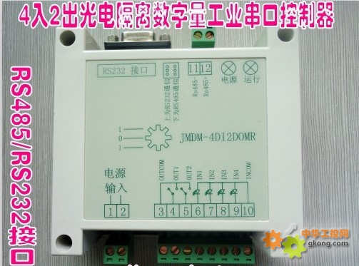

JMDM-COM4DI2DOMR控制器输入点用途:
可用于采集4路以下的红外感应开关、光电感应开关、接近开关、霍尔传感器等数字量开关量信号、或直流电路的电线路信号通断检测。
具体应用场景如下:
1)广泛用于工业或民用方面开关量数字量信号的RS232现场数据采集、RS485远程数据采集、远程监测控制场合;
2)广泛用于智能互动多媒体行业:虚拟翻书,空中翻书,电子翻书,隔空翻书,魔幻翻书、虚拟电子翻书、虚拟空中电子翻书,智能多媒体控制墙,光影互动控制,LED互动控制,虚拟流程控制系统等广告、展厅应用;可作为智能多媒体控制器,互动多媒体控制器,投影互动控制器,光影互动控制器,LED互动控制器,智能中控器,虚拟空中电子智能多媒体控制器;
3)广泛用于商店、酒店、机房、电井、电梯等场所的门禁监控;
4)广泛用于线路通断检测、线排质量检测;
输出点用途:
工业或民用方面控制2路交流大负载设备开关控制、如电源、家电、音视频设备、工业现场设备、LED点阵屏或监视等显示终端设备、电磁阀、接触器、交直流电路的通断或开关等。具体应用场景如下:
1)机房设备、酒店、房间电源开关、音视频设备开关控制;
2)智能家居家电控制;
3)物联网家电控制;
4)广告沙盘灯光控制;
5)工业现场机械设备、交流接触器、电磁阀、交流异步电机等的开关控制。
