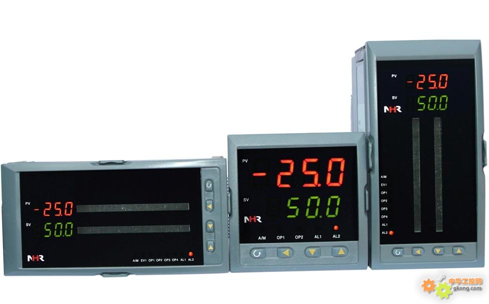

NHR-5300系列调节器,P、I、D参数怎么调整?
福建顺昌虹润精密仪器有限公司
       先把仪表的其它参数都按要求设置好,仪表接线也都接好,然后启动系统,把仪表的一级参数AUT改为1,让仪表自整定,这个时候A/M灯会闪烁,等A/M灯灭了就可以正常使用,如果和目标值有偏差可以使用手动微调,具体调整方法如下:
    对于滞后和变频控制等特殊系统,若反复整定效果不理想,可手动修改PID参数。
    A 如超调过大,如对到达稳定时间要求不高,可增大比例P克服超调。
    B 如要加快到达稳态的时间,而允许少量超调时,可适当减少比例P。
    C 当测量值在设定值上下缓慢波动时,可适当减少积分时间I或增大比例P。
    D 当测量值在设定值上下频繁波动时,可适当减小微分时间D或增大I值。
