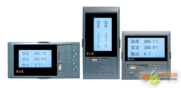

虹润“迷你式”温控无纸记录仪为虹润公司集多年开发制造经验而设计生产,集诸多全新功能于一身的新一代智能液晶显示控制仪表。仪表采用高速、高性能32位ARM微处理器及3.5英寸128*64高分辨率点阵式白底黑字液晶显示器提高显示的清晰度;具有四路模拟量全隔离万能输入、四路功能输出扩展口,可选择模拟量或开关量输出、两路继电器报警输出、两路馈电输出;可实现信号采集、处理、积算、显示、控制、记录、配电等功能;采用RS-232/RS-485通讯接口,可实现远程监控;内置16Mbit FLASH作为历史数据的存储介质,可通过外接U盘实现数据转存以及配置SD卡进行内存扩展,仪表全面采用了表面贴装工艺,并采用多重保护和隔离设计,抗干扰能力强,可靠性高。真正的人工智能算式,无需人工整定参数,控温精度达±0.1℃,无超调、欠调。达国际先进水平,赠表试用!

产品通用特点:
·外观多样化,分为横式(160×80×110mm)、竖式和方形(96×96×110mm)。
·内置USB和SD卡实现数据备份和转存。
·LCD背光高亮度液晶显示。
·操作简单,进入菜单便捷,面板带七个按键操作。
·测量精度为0.1%,调节精度为±1字,测量显示范围-99999-999999字。
·采用32位ARM处理器和高速、高精度的∑△AD转换器实现信号的准确测量。
·输入与输出路数多,可作为系统中DO和AO卡使用;四路万能输入与六路开关量输出或四路模拟量输出可选择。
·采用RS-485/232通讯接口,标准MODBUS RTU通讯协议。
·输入之间、输入与输出、输入与电源之间、输出与电源之间完全隔离。
温控仪特点:
·真正的人工智能算式,无需人工整定参数,控温精度达±0.1℃,无超调、欠调。达国际先进水平。
·广泛的适应对象:工业炉,电炉,烘箱,试验设备,制鞋机械,注塑机械,包装机械,食品机械,印刷机械等行业
产品品种:
·NHR液晶单路PID温控记录仪/程序温控记录仪
·NHR液晶四路PID温控记录仪/四路程序温控记录仪
产品外观:
