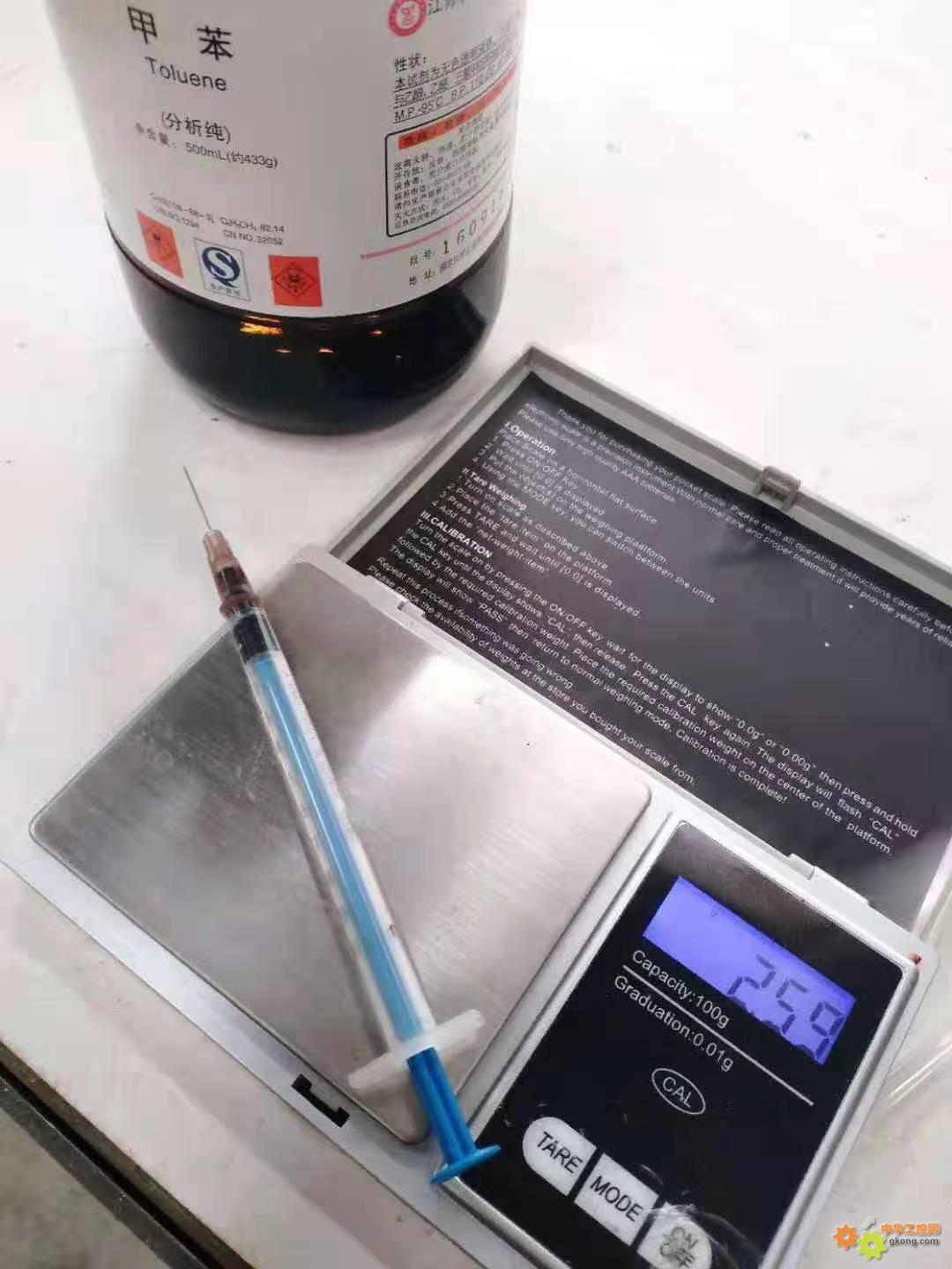

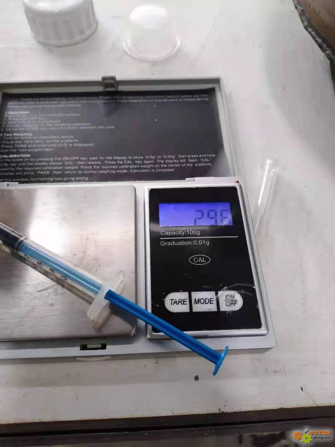

某客户订购了一台XS-2000-VOC便携式VOC检测仪,想验证仪器的准确性,但是客户现场没有标准气体,客户只能根据现有的设备条件来验证。客户现场有实验箱(体积1立方米),有甲苯溶剂。
客户用分析天平取甲苯溶剂0.37g,放入试验箱中完全蒸发。

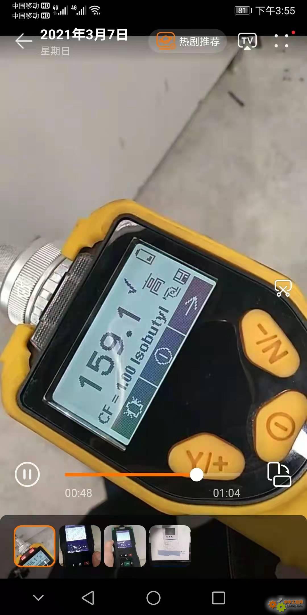

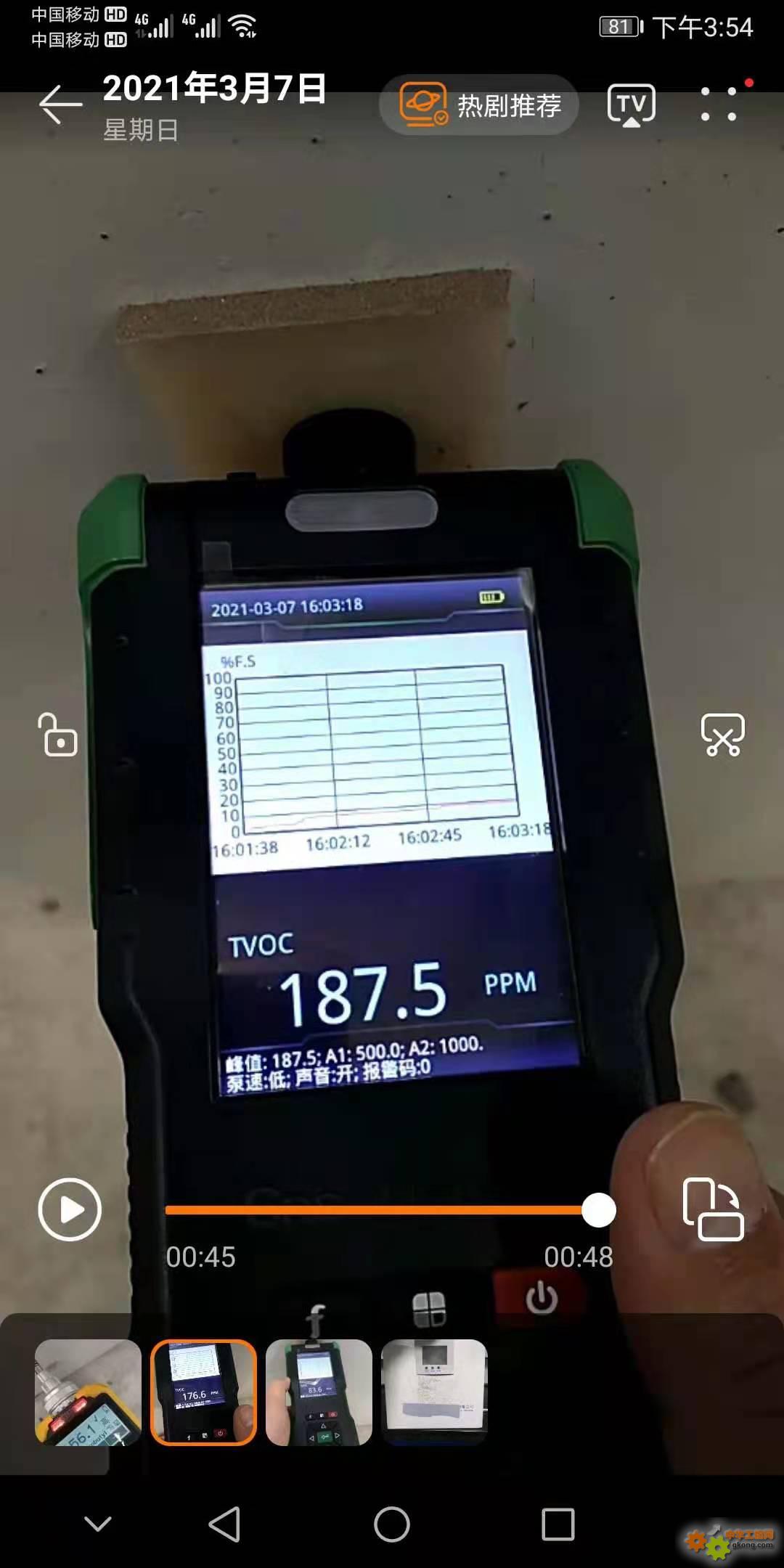

 此时试验箱内的理论浓度应该是370mg/m3,换算成体积比应该90ppm。此时客户用希思和华瑞品牌的便携式VOC检测仪同时测量试验箱内的浓度,希思的测量值为187ppm,华瑞的测量值为159ppm。
大家可能会疑惑,为什么测量的误差会这么大呢?因为VOC检测仪采用光离子传感器,是一款广谱气体分析仪,对大部分有机物都有响应,仪器在出厂时都是以异丁烯作为标准物来校准仪器,当检测的目标气体为异丁烯时,仪器显示的数值就是真实的异丁烯的浓度。但是如果检测的目标气体是其它气体时,仪器显示的数值就不是目标气体的真实浓度,这里会有偏差。为了除掉这个偏差,传感器厂家都会提供一个针对不同气体的响应系数(CF系数),也称为校正系数,来消除这种偏差。甲苯的校准系数为0.5,所以此时甲苯的浓度为仪器测量值乘以甲苯的校准系数0.5.
那么
希思的仪器测量的甲苯浓度应该是187×0.5=93.5ppm。
华瑞的仪器测量的甲苯浓度应该是159×0.5=79.5ppm。
