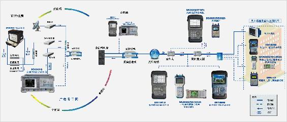

构建测试平台
    德力公司为满足上述各项指标的测试,提供了覆盖前端机房与线路维护的完整经济测试平台构建方案。采用该方案来构筑数字有线电视网络测试平台,只需国外同类设备四成的投入就可以完全覆盖上述各项指标的测试。在前端,用DS9000码流分析仪进行MPEGII 协议分析,DS8831Q有线电视综合测试仪用于前端机房中的全射频和调制指标测量,如C/N、MER、BER、EVM、星座图。
    为满足户外作业中应用频谱分析仪和测试星座图,德力仪器专门开发了内置频谱分析功能的DS1191手持数字电视QAM分析仪,可方便进行网络频谱分析,观察QAM、QPSK等多种调制方式的星座图,并对MER、BER、EVM进行现场测量。 DS1191B,DS2008Q,DS1883Q则是德力仪器专门为数字有线电视网络工程维护提供的便携/手持式数字电视误码率测试仪。工作人员使用它可以轻松在复杂现场环境进行MER、BER、C/N等指标的测量。与国外同类设备相比,DS2008Q/DS1883Q具有更小的体积,16~256QAM调制方式的MER、BER、C/N测量功能。直观的用户界面,使工作人员可以轻松完成数字有线电视网络中各级设备的调整。DS1191B具有全部模拟电视测量功能,可精确测量数字电视MER,BER,平均功率,并实现最大60MHz带宽的快速频谱扫描。
    对于上行通道,采用DS5112反向信号源在被测端注入上行测试信号,在前端使用DS8831Q的分析功能测试上行通道的质量,DS8831Q将测试结果画面反传回DS1286B手持彩色液晶图像监视场强仪的屏幕上,用户就可在测试现场独立完成上行通道测量工作。
    DS3620是德力公司最新开发的光时域反射仪(OTDR),应用于光纤光缆生产、施工和维护中的光纤损耗特性测量以及光纤故障定位。DS3023/26光功率计用于单模光纤的安装、调试及维护。

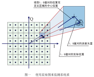

③可缩放的星座图显示 星座图是数字信号调制质量最直观的图形显示,在实际工作中,相当于工程师日常使用的示波器。考察仪器的星座图功能,不仅要看仪器有没有这项功能,更重要的是要看其配置的星座图功能是否可用。
星座图显示要求能多级缩放,并且观察屏幕要大,这样才能清楚观察到星座点的位置,才有实际应用价值。目前国内外普遍认为显示屏幕在4吋以上观察星座图才有实际意义。
