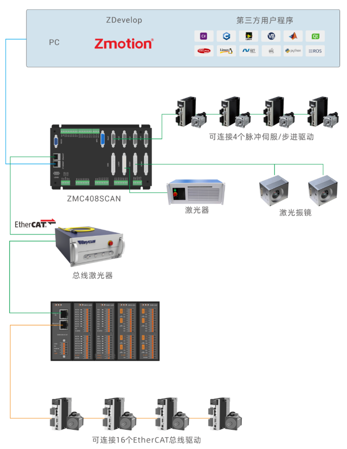

ZMC408SCAN是正运动技术新推出的一款支持EtherCAT总线的开放式激光振镜运动控制器,专为工业激光+振镜+运动控制方面的应用而设计。通过EtherCAT总线和脉冲轴接口能实现多轴运动控制。
控制器包含多种类型的激光接口,可通过8路高速输出口 ( 支持PWM功能和PSO功能),实现高精度多轴联合运动与激光的同步控制。
ZMC408SCAN内部集成了激光控制、振镜控制、总线轴/脉冲轴控制的独立式运动控制器。控制器本身支持4路脉冲轴控制和两组XY振镜轴接口 (带振镜反馈),支持最多16路运动轴的复杂的连续轨迹控制需求, 可实现振镜轴+脉冲轴+总线轴的混合插补 。

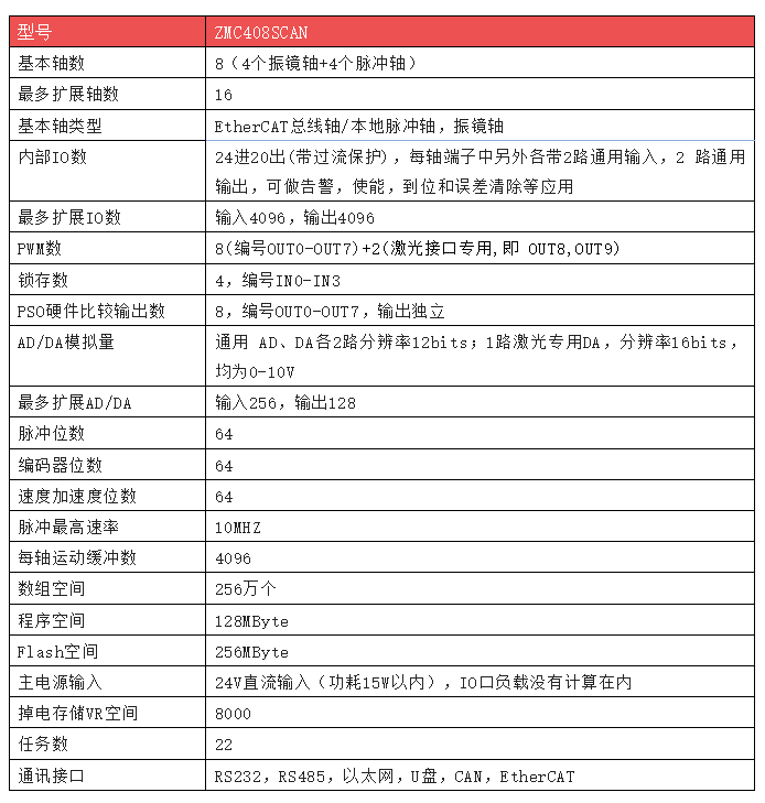

02  硬件参数说明
控制器的基本参数说明如下表:
用户可以使用ZDevelop软件连接控制器,在ZDevelop软件的在线命令栏发送 “?*max” 打印查看更多控制器规格参数, “?*set” 查看打印指令参数值, “?*port” 打印通讯通道。
? 控制器包含8个输出口支持PSO位置同步输出,可在运动中高速同步触发激光,响应速度可以精确到微秒级别,控制激光能量均匀作用在工件上。

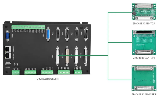

控制器的接口丰富,下图为ZMC408SCAN开放式激光控制器的参考架构:

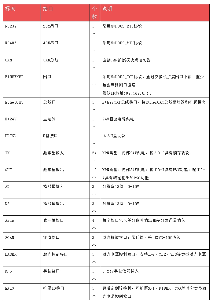

控制器的接口说明如下表:

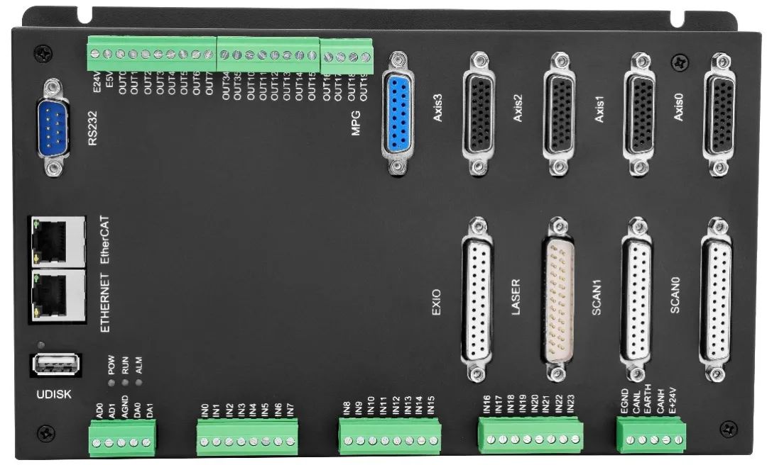

PC可通过串口和网口连接到控制器,下发指令给控制器处理。 通过 RS232、RS485和网口可与外部设备通讯。连接扩展的IO模块可使用EtherCAT或CAN总线接口。
具备标准的激光振镜接口SCAN和激光电源控制接口LASER,同时提供一个EXIO扩展接口灵活扩展外设。
运动与激光控制的参考架构如下图:
EXIO扩展IO接口:
激光电源控制接口除了定义好的LASER之外,还有个EXIO接口可灵活配置,做数字IO接口或其他激光器的转接口,转接板可灵活定制。
ZMC408SCAN硬件接口视频介绍:

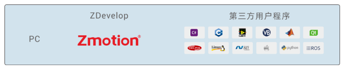

04  程序开发
控制器的应用程序开发方式可分为两类,如下图:
应用程序可以使用正运动自主研发的ZDevelop软件开发,ZDevelop开发的程序支持下载到控制器脱机运行。通过ZDevelop的Basic语言可以完成控制程序,HMI语言完成触摸屏界面的开发,同时自带多种视图窗口便于开发与参数查询。
还可以使用VC、VB、VS、C++Builder、C#等上位机软件来开发,上位机程序运行时需要动态库zmotion.dll,上位机开发调试时可以把ZDevelop软件同时连接到控制器辅助调试。
