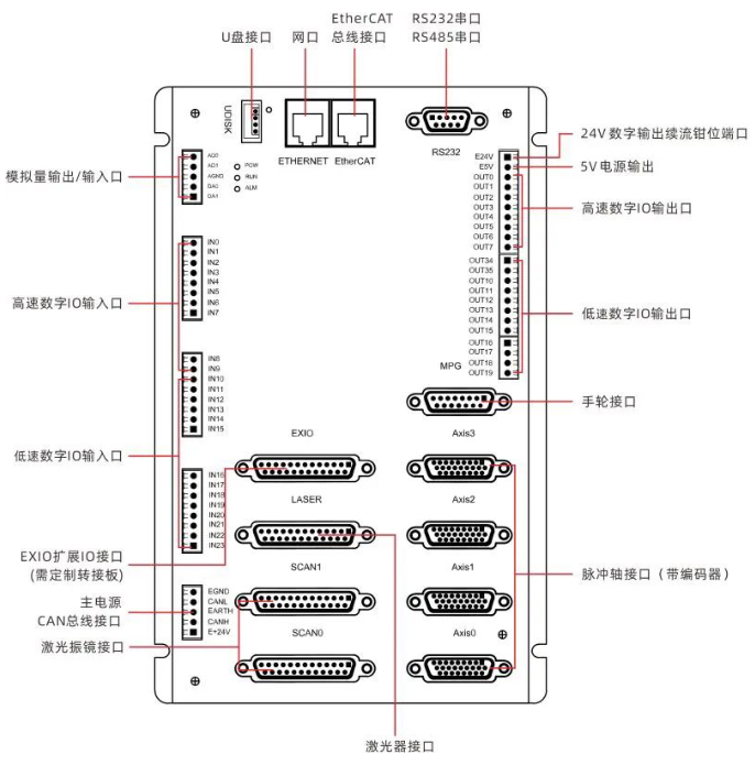

02  接口说明
1.控制器的接口说明如下表:

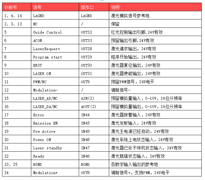

3.LASER激光电源接口采用DB25针公头,针脚说明参见下表:
注意:
(1)上表的输入输出除PWM和Modulation之外其它信号作用支持自定义;
(2)OUT(9)、AOUT(2)和AIN(2)为预留信号, 标准型号中没有,如果需要请订货时选择特殊型号。

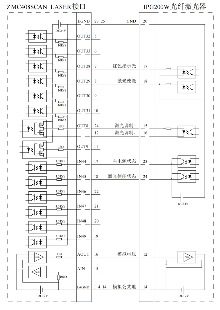

2.控制器与激光器接线参考
LASER激光电源接口内部电路图和与IPG200W光纤激光器的接线参考如下图所示:
(1)使用LASER接口内的16位DA接线参考(特殊型号支持)
(2)使用控制器外部端口上的12位DA接线参考
(3)LASER激光器接口接线原理如上图所示,数字IO接口除OUT8,OUT9外可自行定义。
(4)对于需要模拟量输入的激光器有两种接线选项,对分辨率要求不高的可以选用控制器12位DA接口实现,对于分辨率要求较高的可以选择LASER接口中带的16位DA实现功能。
(5)请使用屏蔽线接线,尤其是环境恶劣的场合,务必使屏蔽层充分接地。

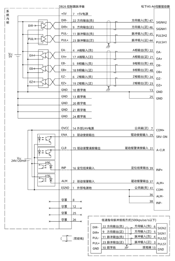

3.控制器与脉冲驱动器接线参考
ZMC408SCAN提供4个本地差分脉冲轴接口,同时包含差分编码器输入,每个接口为标准DB26母座。
与松下A5/A6伺服驱动器差分接线参考示例:
差分脉冲轴接口接线原理如上图所示,不同型号驱动器接线方法存在差异,请谨慎连接;
请使用屏蔽双绞线接线,尤其是环境恶劣的场合,务必使屏蔽层充分接地。

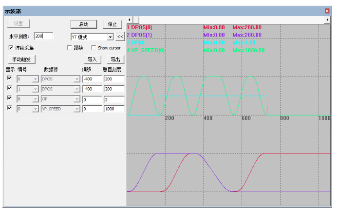

2.参考BASIC 例程:激光控制参考上节引脚说明
示波器采样运动波形如下:在运动到位置(0,200)之前提前1.5ms开光,标刻字母Z,运动结束延时2.5ms光关。
3D模式下便于查看哪段运动激光开启。
