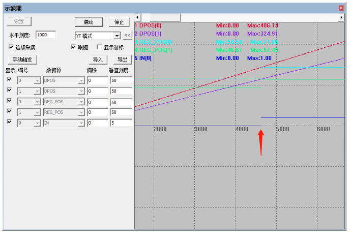

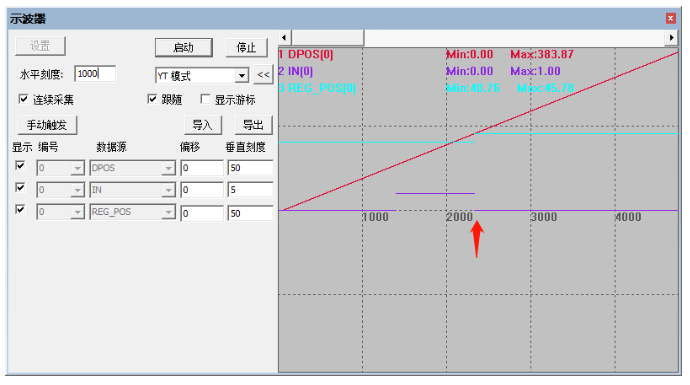

1.脉冲轴(不带反馈)/虚拟轴锁存
可使用 R0或R1通道,脉冲轴ATYPE=1/7,虚拟轴ATYPE=0, 锁存MPOS的值(没有反馈时MPOS为假,复制DPOS)。带反馈的情况锁存真实的编码器反馈的MPOS值,若支持Z信号,则可使用Z信号的模式。
配置参考如下图:
例程如下:
从示波器采样的波形可以看出, IN(0)有信号触发锁存,REGIST(4)生效锁存此刻的DPOS位置,并存储到REG_POS。
上例其他条件不变,锁存模式改为REGIST(3),锁存触发的边沿发生变化。

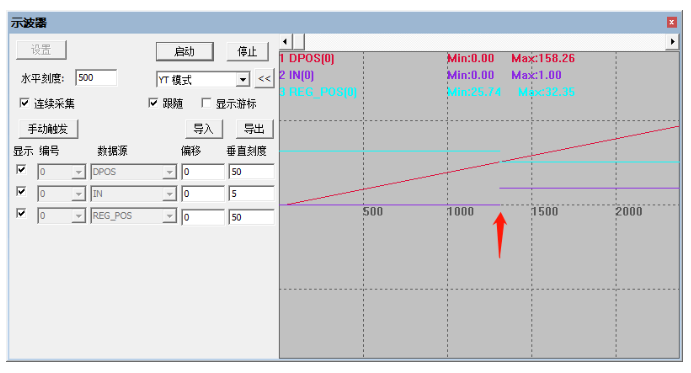

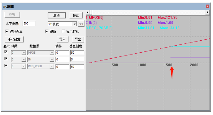

2.脉冲轴(带反馈)/编码器轴锁存
可使用 R0、R1或Z通道(必须带Z信号的设备才支持),脉冲轴ATYPE=4/5,编码器轴ATYPE=3/6, 锁存MPOS的值。
例程如下:
从示波器采样的波形可以看出, IN(0)有信号触发锁存,锁存此刻的MPOS位置,并存储到REG_POSB。

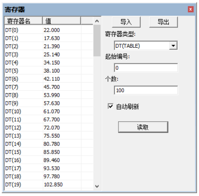

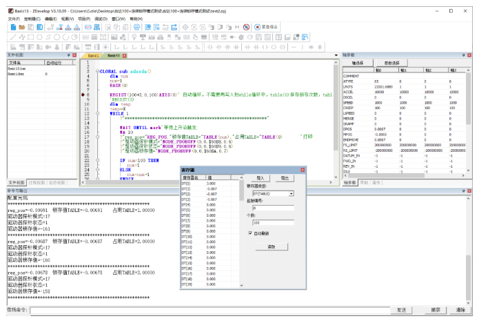

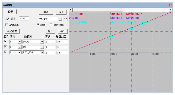

4.连续锁存模式
持续锁存信号触发后的位置,以上的轴类型均支持连续锁存模式,建议开单独任务执行连续锁存程序,不干扰其他程序的运行,可通过TABLE寄存器随时读取到锁存的次数和位置数据。
例程如下:
示波器捕捉连续锁存的位置数据: 不需要 WHILE循环就能实现连续锁存。
寄存器窗口读取锁存的次数和位置数据。

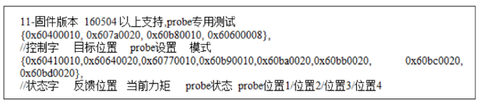

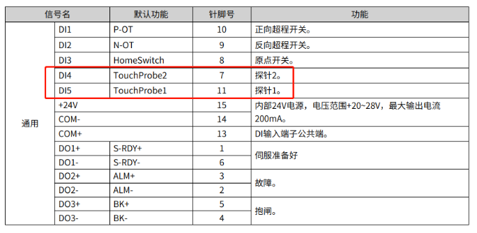

5.总线驱动器锁存
可使用 R2、R3通道,脉冲轴ATYPE=4/5,EtherCAT和RTEX总线均支持,轴类型ATYPE=65/50, 锁存MPOS的值。
采用 EtherCAT总线驱动器,可使用控制器提供的锁存模式,配置方法与前文类似;也可以使用EtherCAT总线驱动器自带的锁存模式(需参考驱动器手册完成配置)。
采用 EtherCAT总线驱动器自带的锁存模式, 选择驱动器支持锁存的探针,接入锁存信号;例如下方驱动器,有两个探针信号输入。
注意: 驱动器PDO需包含60b8h锁存的数据字典,DRIVE_PROFILE直接选择带锁存的模式测试。
例如: DRIVE_PROFILE=11,PDO配置情况如下,更多模式参见DRIVE_PROFILE指令说明。
锁存模式采用REGIST提供的模式(需测试哪些模式支持),触发驱动器锁存之后,驱动器自行将锁存位置传到对应的REG_POS / REG_POSB / REG_POSC / REG_POSD,对应MARK变为真,用户无需通过驱动器数据字典获知。
例程如下:
采用连续锁存模式REGIST(100+3,0,100),使用TABLE(0)开始的100个空间保存锁存数据,其中TABLE(0)保存的是连续锁存的次数,TABLE(1)- TABLE(99)保存每次锁存的位置。
